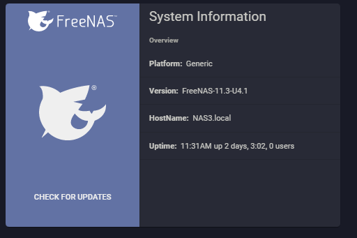

Ho inserito proprio quel server, non riesco a cancellare quelli vecchi, c'è un modo per vedere sul pannello web l'orario? grazie

[QUOTE = "Gennaro, post: 600094, member: 75980"]
is there a way to see the time on the web panel?
[/ QUOTE]
Yes: Refresh the UI dashboard page and "immediately" look at "Uptime" and you will find the current time there.
