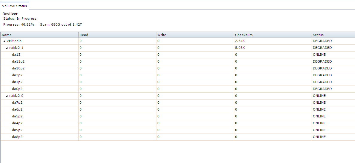

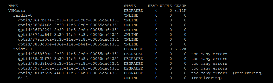

ich komme nicht mehr an meine sehr sehr wichtigen Daten auf dem FreeNAS dran. Einige Festplatten stehen auf DEGRADED und auf Too many errors. Siehe auch anhängenden Screenshot. Habe ich überhaupt noch eine Möglichkeit an die Daten dran zu kommen? Der Rest ist irrelevant da sowieso alles komplett neu aufgesetzt werden soll. Ich hoffe ihr könnt mir helfen. Bin leider sehr unerfahren in Sachen FreeNAS und Raidverbund.
Da fehlen 6 Platten. Ich vermute, der SATA/SAS Kontroller ist defekt.

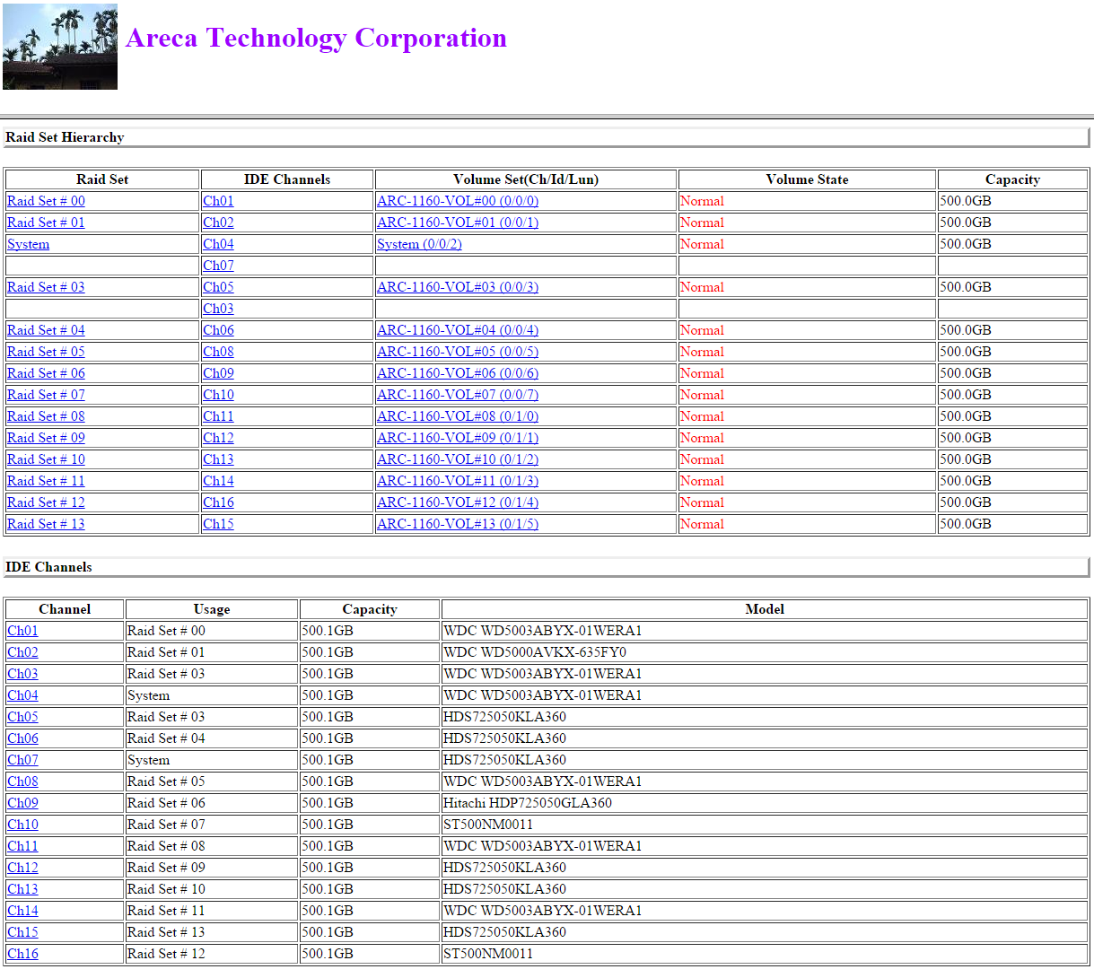

Aber wenn es doch ein Controller, Kabel oder Backplaneproblem wäre, käme ich ja nicht mehr an die Platten dran. Im Raid Controller sieht ja alles in Ordnung aus. Siehe anhängenden Screenshot. Ich habe den Server auch mal geöffnet und reingeschaut. Das sitzt alles richtig fest und alles leuchtet grün inkl. der RAID Controller. Ich muss dazu sagen das wir über FreeNAS ein Software RAID erstellt haben und leider kein Hardware Raid. Ich muss doch noch irgendwie an diese Daten rankommen. Die sind ja auch lt. Übersicht noch vorhanden. Habe ich gar keine Chance mehr? Siehe anhängende Screenshots.

Areca? Mehrere RAID0s... Das wird schlimm.
Wahrscheinlich hat der Kontroller etwas gemacht, vielleicht weil eine Platte nicht mehr funktionierte, was ZFS als ein Problem interpretiert hat.
Was kann man jetzt machen? Eigentlich, so gut wie nichts. Hardware RAID und ZFS dürfen nicht miteinander benutzt werden, sonnst gibt es eben solche Situationen. Einzelne RAID0s gelten als Hardware RAID. Irgendwie müssen mindestens vier der Platten von ZFS wieder lesbar sein, sonnst gibt es keine Chance.
