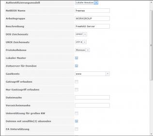

Habe hier ein Snapshot gemacht - fällt euch etwas auf? NetBIOS Name ist korrekt, Arbeitsgruppe ist korrekt eingegeben...ich finde einfach diesen Fehler nicht...

Versuche mal im Explorer:
\\freenas\Backup
Wenn das //wirklich// nicht funktioniert teste bitte mal folgendes:
\\192.168.***.***\Backup
Natürlich deine IP nutzen… ;-)
Hatte das Problem heute auch, dass der Mediaplayer das NAS nicht gefunden hat. :-S
Nach dem Zugriff über die IP war er wieder normal erreichbar.

Es hat nun endlich nach Deinem Trick so funktioniert.
Habe die IP Adresse eingegeben und danach den User und das Passwort.
Danach konnte ich auch einen Ordner erstellen.
