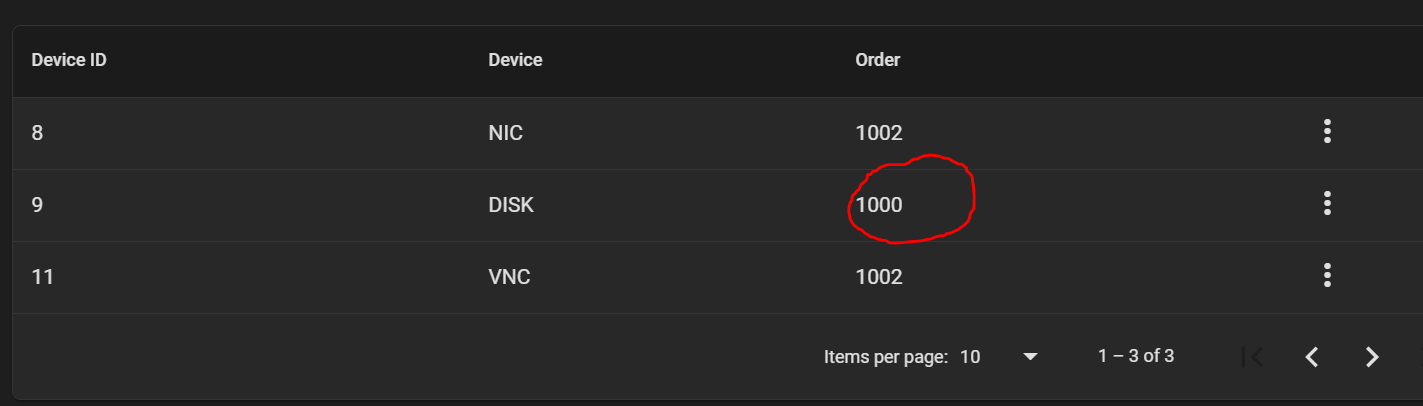

Par défaut KVM/QEMU boot sur le périphérique 1000. S'il ne le trouve pas il ne tente pas le suivant.
Si tu retire le CDROM il n'y a plus de périphérique 1000.
En principe si tu met le disque dur avec la priorité 1000 ca devrait régler ton soucis.
C'est la solution la plus simple car si tu va dans l'UEFI (BIOS) du QEMU tu va pouvoir changer le paramètre mais il ne va pas le sauvegarder en dur sur ta machine (ce qui est normal)

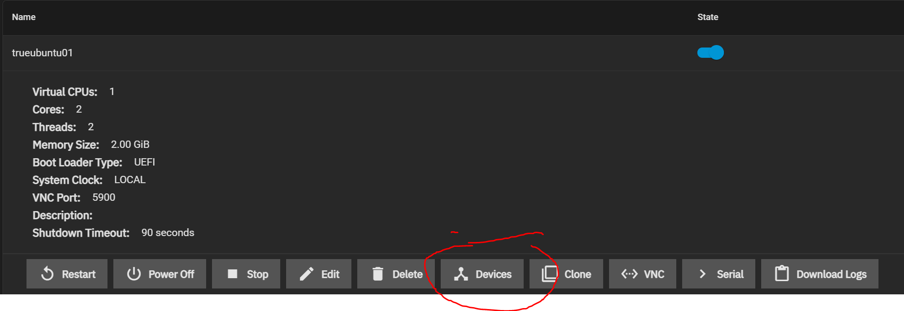

Pour changer cette priorité :
