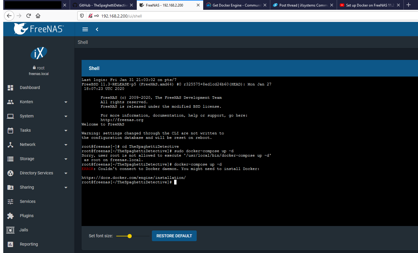

Direkt in FreeNAS in der Shell kann ich zwar TheSpaghettiDetective downloaden.
Die Befehle
sudo docker-compose up -d
(oder auch ohne sudo)
ergeben dann Fehler wie im angehängten Bild gezeigt wird.
Spätestens da bin ich dann überfragt. Ich habe doch wie im Video eine Docker erstellt.
Also muss doch Docker installiert sein (ich meine auch herausgefunden zu haben das docker-compose installiert ist).
Wieso dann diese Fehlermeldung?

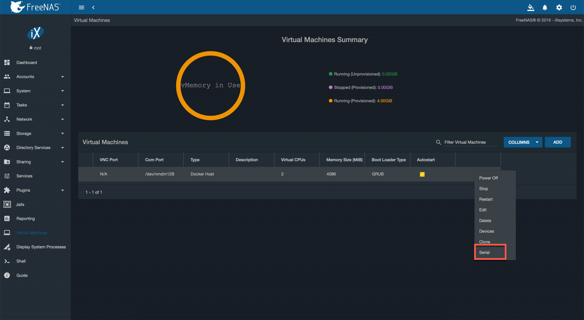

ich vermute das du nicht direkt auf dem rancher bist:
- Login auf deinem FreeNAS
- VirtualBox im Menü wählen
- dein rancher wählen und ganz rechts (siehe bild) 3 Punkte: Serial wählen
jetzt bist du mit deinem rancher verbunden.
eine frage noch, wie wird der 3D Drucker angesprochen (USB, Netzwerk)?
meines wissen wirst du ein Problem haben wenn der Drucker per USB angesprochen wird, das wird nicht gehen.
