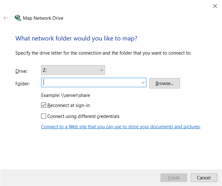

Guarda, ti funziona se in Esplora risorse mappi la cartella condivisa da TrueNAS via SMB su una lettera (es. Z:), gli puoi dire di salvare la password e di rimontare la cartella remota automaticamente all'avvio.
