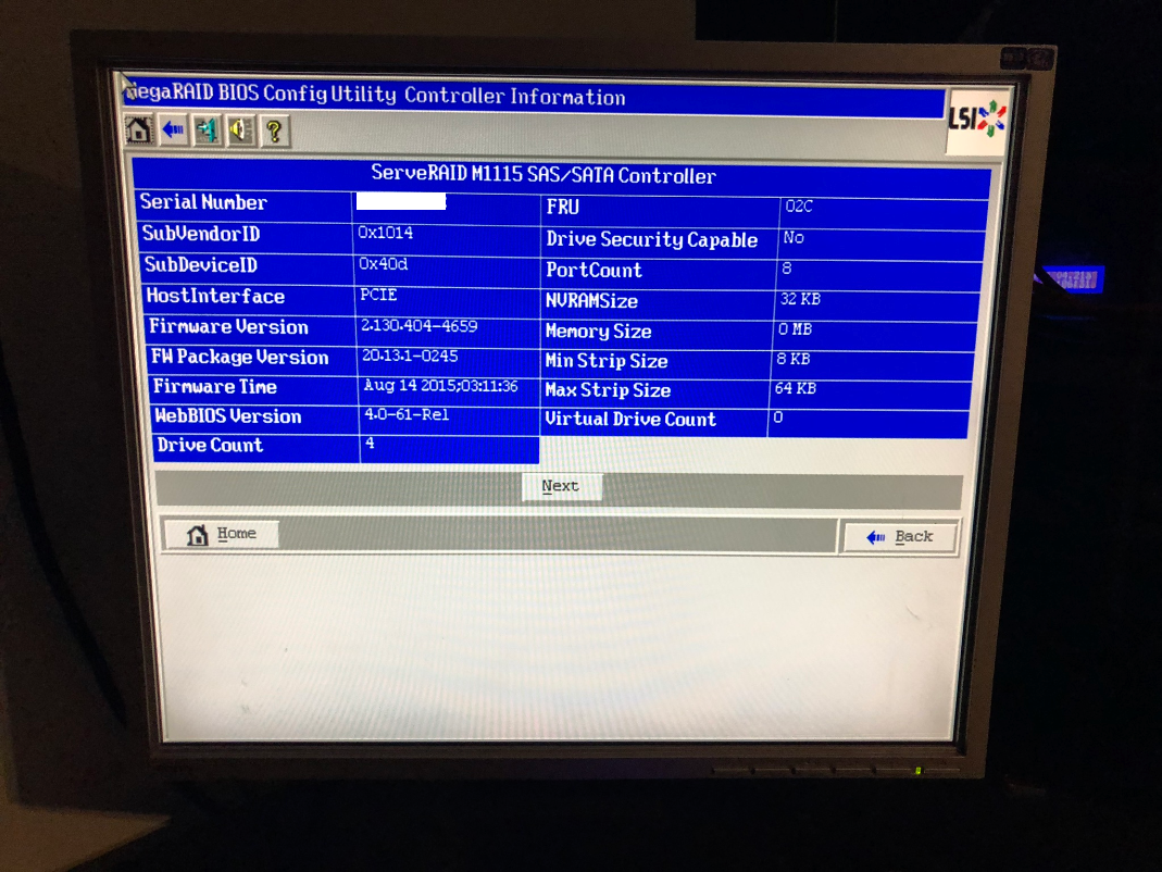

Hallo,
in den letzten Tagen habe ich meinen LSI SAS9223-8i H3-25421-01A IBMServer RAID 6G Controller erhalten. Nach dem Einbau wurde der Storage Pool von FN problemlos importiert. Die zuvor erstellte NFS Freigabe funktioniert problemlos. Nun liest man hier und da immer mal wieder, dass einige User Ihre Controller Karte mit einer IT Firmware flashen, um ein JBOD erstellen zu können oder vllt. auch mehr damit zu machen. Ich bin in demm Thema absolut nicht drin, möchte aber für mich erst mal ein paar Dinge ausloten bevor ich da Hand anlege.
1. Sehe ich das richtig, wenn ich mir so eine Raidcontroller Karte nun zugelegt habe, dass ohne das Flashen in mit der IT Mode Firmware eine Erstellung des JBODs nicht möglich ist?
2. Brauche ich in meinem Fall überhaut einen Flash auf IT Mode, wenn meine Platten doch im JBOD erkannt werden und der Pool grundsätzlich funktioniert?
3. Kann ich das irgendwie noch an einer Stelle auslesen, was da momentan für ne Firmware (Bios IR oder IT) installiert ist
Habe mich gestern mal mit dem Controller beschäftigt, um ein paar Informationen auszulesen.Vllt. kann ja einer was dazu sagen, was momentan stand der Dinge ist, bevor ich hier Planlos weiter mache.
Viele Grüße und Danke für eure Mühe!
