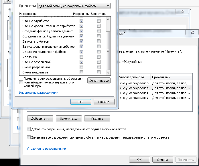

подскажите как разрешить создавать и удалять папки в корне только админу?Ничего не получается пол дня мучаюсь.Спасибо.

Разрешения для пользователей на каталог:
Без этих трёх галочек юзеры не смогут удалить или изменить директорию, а внутри смогут творить без предел :)
А если папок около 50-ти,во все заходить и галочки убирать?

Ну если они в разных местах то да, а так эти разрешения для выше стоящего каталога.
Что бы посоветовать вам более конкретнее, нарисуйте структуру директорий.
