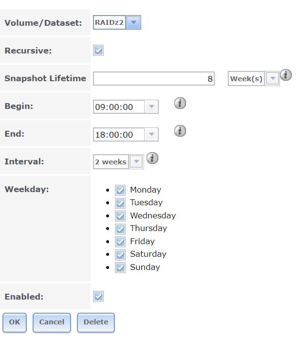

Periodic Snapshot task:
Das sind meine Einstellungen für den haupt Pool.
Rekursiv: wenn die Daten des Snapshots im delta geändert werden sollen und nicht direkt ein neuer erstellt werden soll
Snapshot lifetime: Wie lange der Snapshot aufbewahrt werden soll, wird danach automatisch gelöscht
Interval: Ist die Zeit zwischen 2 Snapshots. machst du dort 2 Minuten, wird 2 Minuten nach Snapshot 1 ein weiterer erzeugt.
zu 2) ich hatte es eine weile auch so, dass ich 2 Serien von Snapshaots angefertigt habe, halbjährlich mit 16 Wochen und wöchentlich mit 4 Wochen. das hat aber recht viel Speicherplatz benötigt, und ich habe es nie gebraucht. Mein Beispiel ist jetzt hoffentlich ein kompromis daraus. Ich habe jetzt <als 2 Monate Zeit um potentielle Probleme zu erkennen.
Sollte also ein Verschlüsselungstrojaner meinen NAS befallen, hoffe ich, dass er alles verschlüsselt, da es mir sonst bestimmt nicht auffällt.
