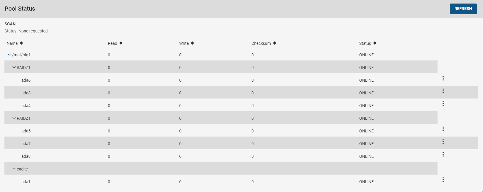

Aujourd'hui je crois quej'ai fait une betise j'ai voulu ajouter des disk sur mon pool prinscipale mais j'ai fait une erreur au lieu de faire "expend" j'ai fait "add vdev"
du coup j'aimerais savoir si il est possible de retirer ce vdev pour faire l'expend
merci d'avance :smile:

Bonjour,
Pour faire simple et rapide: non. :smile:
Et tout comme avec "extend", une fois le volume étendu, en gros c'est mort...
Dans ce que tu expliques, avec les captures d'écrans fournies, j'vois pas bien l'opération que tu as faite?
Je suppose que tu avais ton volume big1, constitué de ada3, 4 et 6 en RAIDz1 que tu as ajouté ada5, 7 et 8 aussi en RAIDz1?
