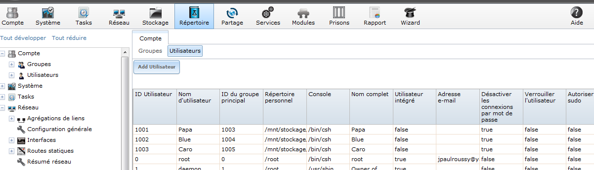

voila une partie de ma config
les disques:
les groupes
les utilisateurs
services
partage CFIS
montage du partage
je pense n'avoir rien oublier et merci de m'avoir lu

Donc tout ça a l'air pas mal. Quels sont les droits sur le dataset "Papa" ?
Et c'est là que tu as ton soucis. Le message de Windows est toujours le même ? "Le chemin réseau n'a pas été trouvé"
Vérifie la config de ton réseau : les deux machines sont bien sûr le même, tu arrives à pinguer l'une depuis l'autre et vis versa. Vérifie le groupe de travail dans Windows et la config du service CIFS.

voici les perms de Papa
toujours pareil malgré la lecture des differents sites que tu m'a donnés, j'ai supprimer sur les pc les cartes reseau superflues (sauf les nommées WAN qui ne se suppriment pas)
windows reconnait bien le nas et le partage unique mais non reconnu quand je veux l'ouvrir :(
voila ce que me dit la console
quand j'ai crée le partage CIFS j'ai donc monté les données "Papa" dans "path" avec le nom qui va bien j'ai coché la case "allow guest access" j'ai pas besoin d'authentification
la console envoie:
"freenas winblindd (14559): [la date_heure ..../lib/util/become_deamon.c:136 (deamon_ready)
puis quand je mais "yes" pour mettre en service CFIS
: status=deamon 'smbd' finished starting up and ready to serve connectionsFailed to fetch record!

C'est donc quoi l'erreur côté windows ? Ça ne doit pas être la même du coup car tu dis
"Windows reconnaît le NAS et le partage unique", donc dans Réseau tu vois le NAS et quand tu l'ouvre tu vois ton partage PersoPapa ?
Ce qui est mieux car avant tu avais chemin réseau non trouvé.
Si c'est bien ça alors relis la partie du tuto concernant le partage sans authentification et notamment l'explication sur les permissions, tu vas comprendre
