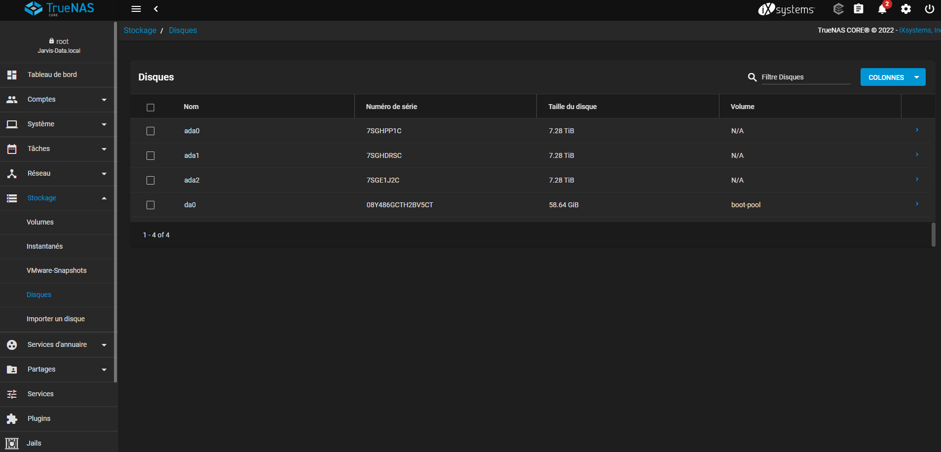

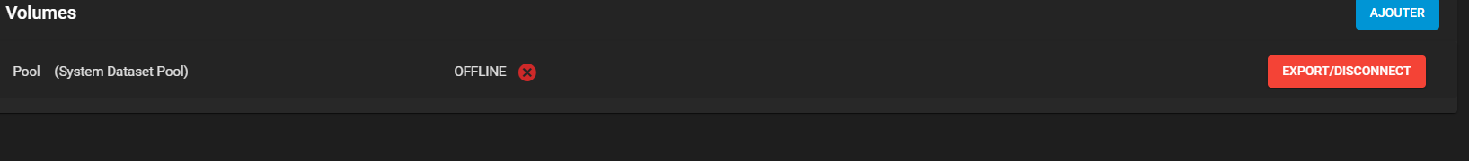

Bonsoir,
J'ai depuis hier un petit soucis sur mon NAS, j'ai mon Pool Offline et mes disques ne sontplus attaché à mon POOL
J'ai cherché un peu sur internet, mais j'avoue que je ne suis pas un expert sur Truenas, j'ai reussi à le monter avec des tutos et tt ca mais ma config est vraiment basique
et voila l'état de mes disques actuellement,
Avant de faire quoi que ce soit je voudrai savoir s'il est possible de réaffecter mes disques à mon pool existant sans tout casser.
Merci d'avance pour aide au combien précieuse.

Quelques infos supplémentaire peut etre :
C'est un microserver avec 3 Disques
Il y a un controleur RAID mais je l'ai désactivé pour gerer les disques au niveau TrueNas.
J'ai tout de meme fait quelque petites choses
j'ai lancé des test rapide des disques qui semblent OK, mais pour en etre sur j'ai lancé un tes long sur mes 3 disques

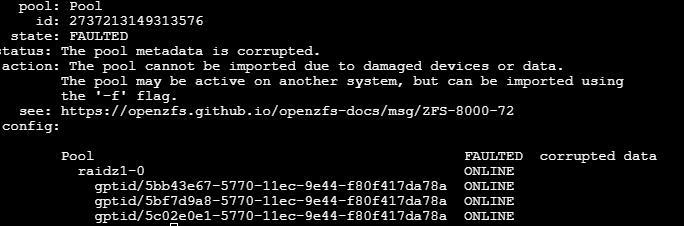

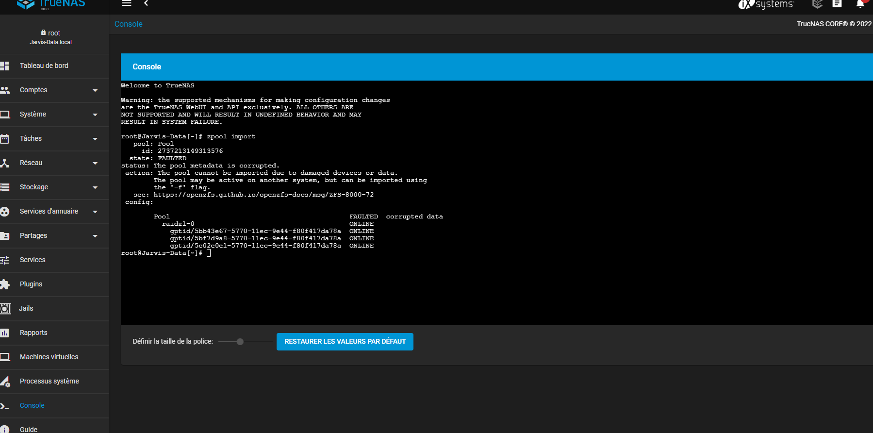

J'ai lancé un Zpool import -f qui me retourne ca :
le zpool list ne me retourne que ma clé USB system :

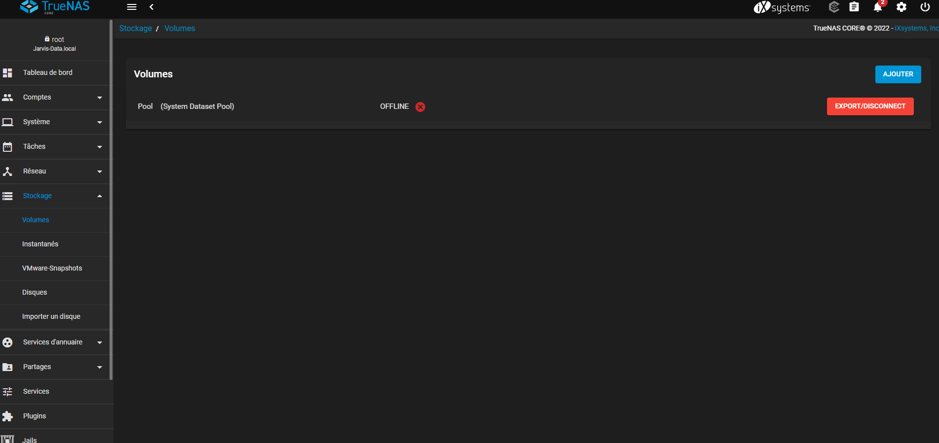

Ca serait plus lisible avec des captures d'écran plus complètes car il y plusieurs version de truenas avec des layouts différents donc c'est plus difficile de se repérer.
Le dataset system est sur le même pool que les données (a priori je dirais oui vu le message d'erreur)
Peux tu montrer l'écran avec les pools ?

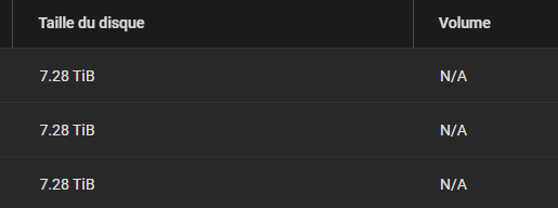

Est-ce que les disques tournent dans la machine ? Il y a-t-il une carte raid ? De manière général peut tu préciser la configuration ?

Bonjour et merci pour ta réponse,
voici les copie d'écran plus completes.
J'espere que ca sera plus lisible :)

J'ai zappé les questions supplémentaires ^^
Oui il y a une carte raid mais les disques ne sont pas gerer par la carte raid.
Je n'ai qu'un seul pool, j'attend toujours les resultat des tests long sur les disques.

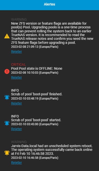

Et voila ce que j'ai au niveau des alertes, je ne sais pas si ca peut aider :

Dans ce cas c'est effectivement le mauvais scénario.
Il faut faire un zpool clear -F pour effacer de force les erreurs et ensuite faire un zpool import.
Il devrait réussir à monter.
Si les disques n'ont rien à signaler au niveau de leur état c'est peut être parce qu'il était en train d'écrire au même moment.
Ca risque de corrompre les dernières 5sec à 10 min de données écrites.
Un scrub doit être relancé immédiatement après si il monte.
Si jamais il monte assurez vous que vous avez bien planifié un scrub des disques toutes les semaines afin que le zfs puisse être certain de son intégrité en tout temps.

Merci beaucoup pour votre réponse.
Je vais regarder tout cela, en commençant par le scrub, afin de voir comment on met cela en place ^^
Je vais mettre en place tout les test nécessaires de manière Hebdomadaire.
Baseb
Feb 9, 2023
8
Merci encore enormement, tout est OK de mon coté.
Mon Pool est désormais OnLine, je vais voir pour synchroniser mes dossiers les plus importants de maniere automatique vers un ou deux cloud.
