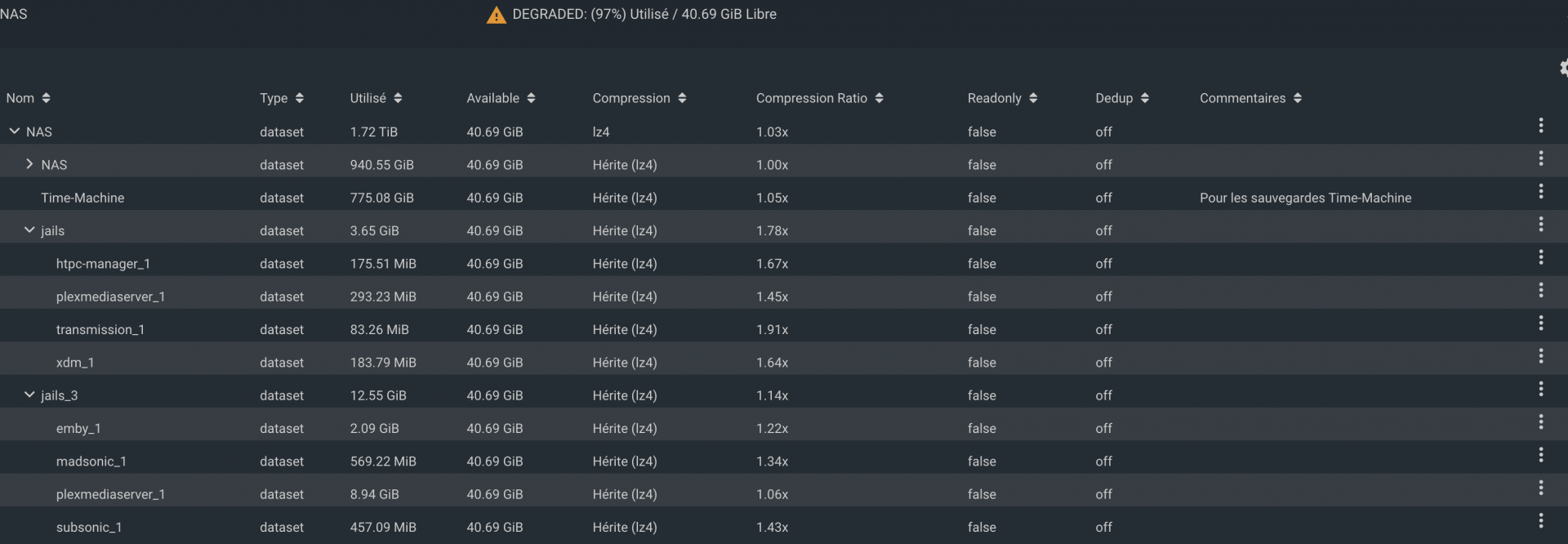

1. Le premier est l'objet de ce post : j'avais à l'époque installé quelques plugins et je souhaite les récupérer :
  • PLEX
  • EMBY
  • SUBSONIC
  • Etc...
Savez comment je peux les remettre en route et surtout comment je peux récupérer les configurations de l'époque qui sont toujours dans mes jails ?
Car si je réinstalle un plugin, FreeNas va le créer un nouveau jail et une installation toute neuve du plugin et vide du coup...
Une petite capture d'écran pour vous montrer ce que j'ai :

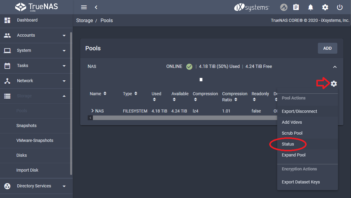

Alors effectivement, un des disques du miroir est manque à l'appel...
Pour savoir lequel, on peut utiliser la ligne de commande mais c'est un peu fastidieux.
On peut trouver l'information dans l'interface aussi.
Sous: Storage/Pools, le pool NAS est listé et à droite il y a une icône d'engrenage pour afficher les options du pool.
Dans cet écran, lorsque l'on clique sur les trois petit points verticaux en bout de ligne d'un disque, l'option "Edit" apparaît et lorsque l'on clique dessus, on a quelques informations supplémentaires, notamment le numéro de série du disque pour pouvoir l'identifier.
Comme c'est un miroir, c'est facile, si c'est pas l'un c'est l'autre... :smile:

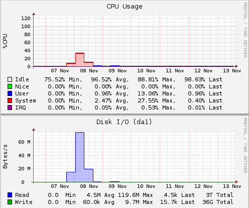

Voici à quoi ressemble chez moi le dernier scrub au niveau CPU et disque (un seul disque):
La consommation RAM ne bouge pas puisque de toute façon elle est utilisée comme cache.
Le fait de ne pas avoir de la RAM ECC ne fait aucune différence pour l'exécution de cette tâche.
La différence à ce niveau là se situe dans le fait que si une erreur en RAM se produit lors d'un scrub, elle ne sera pas détectée et risque donc de se propager au volume... Eh oui: si une erreur en RAM se produit, cela peut se traduire par une erreur soit dans une donnée soit dans un checksum et cela peut faire croire à ZFS que la donnée lue sur le disque est finalement erronée et il va corriger mais.... avec une donnée erronée!
C'est pas forcément tout à fait exact, je schématise un peu mais c'est l'idée.
