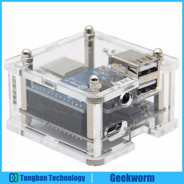

Ich hab mir für 9€ einen Orange Pi Zero geholt und für 6€ ein Gehäuse dazu:
Orange-Pi-Zero-Acrylic-Case-Transparent-Box-Protective-Case-Shell-for-Orange-Pi-Zero-Expansion-board.jpg_640x640.jpg
Das Ding hängt am Router an einem LAN Port, funktioniert auf Anhieb (mit Armbian mit extrem wenig Konfigurationsaufwand), seit bestimmt anderthalb Jahren, ohne jedes Problem.
Ich weiß, dass du das jetzt nicht hören willst und dir das auch bei deinem Problem nicht weiterhilft. Ich hoffe aber, alle anderen, die auch was mit Pihole im Heimnetzwerk machen wollen, überlegen sich das dann nochmal mit den VMs und so. Du bist ja nicht der Erste mit Problemen, im Pihole-Supportforum ist öfter mal so ein Hilferuf.
