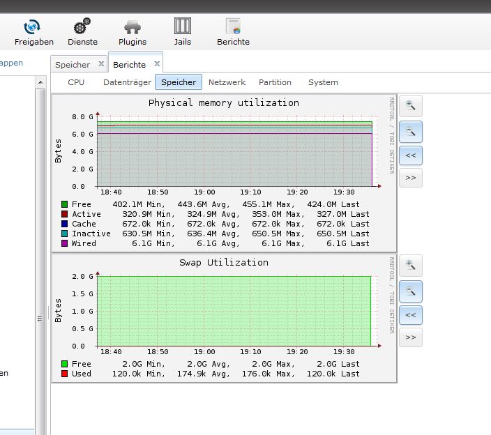

In der Tat ist es seit der letzten Version so.
Mein System ist übrigens:
Version FreeNAS-9.2.1.6-RELEASE-x64 (ddd1e39)
Plattform AMD E-350D APU with Radeon(tm) HD Graphics
RAM Speicher 7897M
Festplatten sind 2 2TB 7200 UpM Festplatten im RAID-1 Verbund, also 2TB insgesamt
Owncloud ist in der Version - 9.1.2
Aufteilung der Festplatte siehe screenshot.
operator
Jul 15, 2014
74

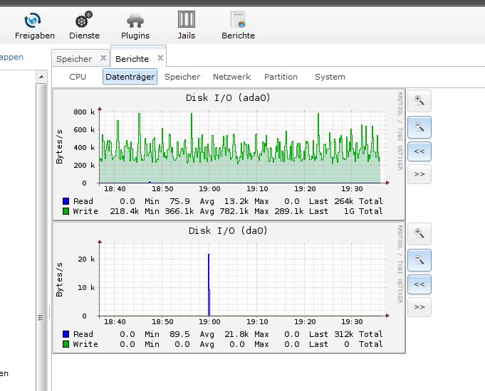

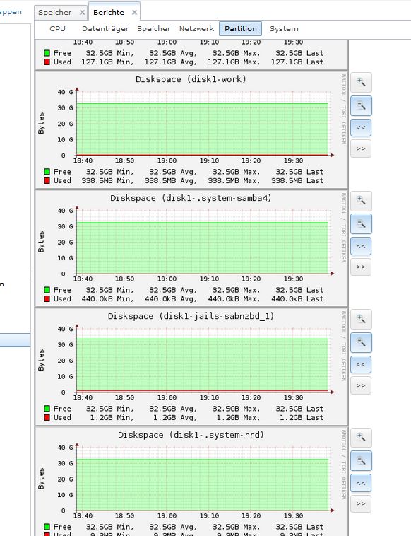

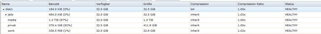

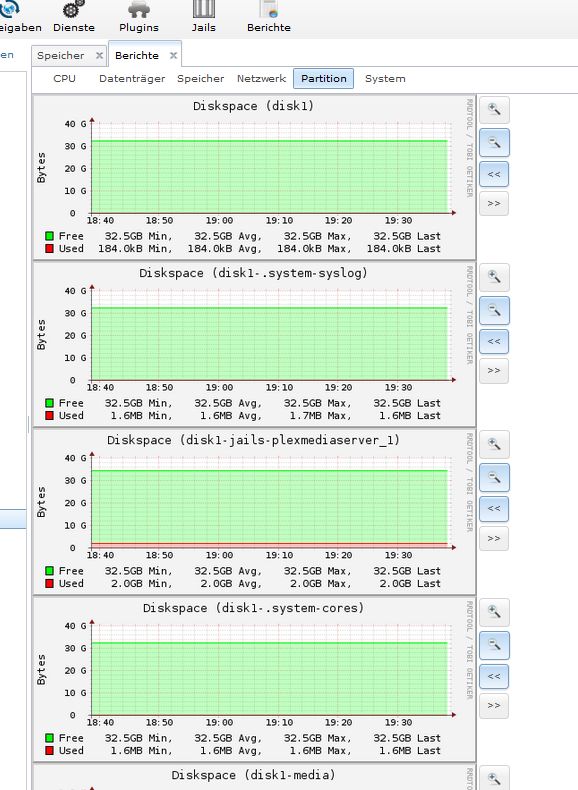

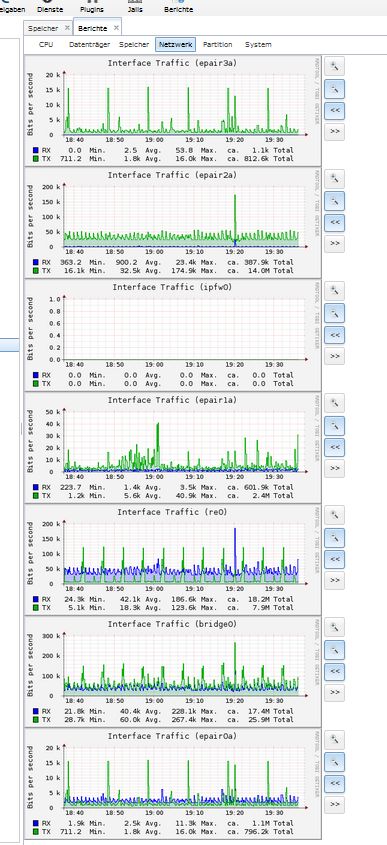

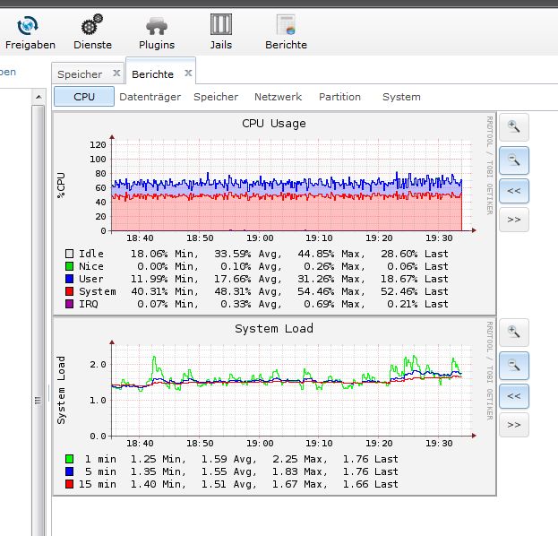

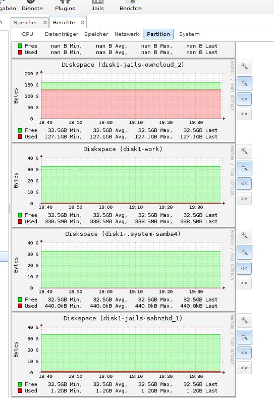

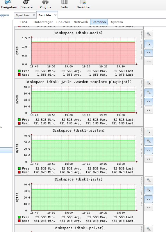

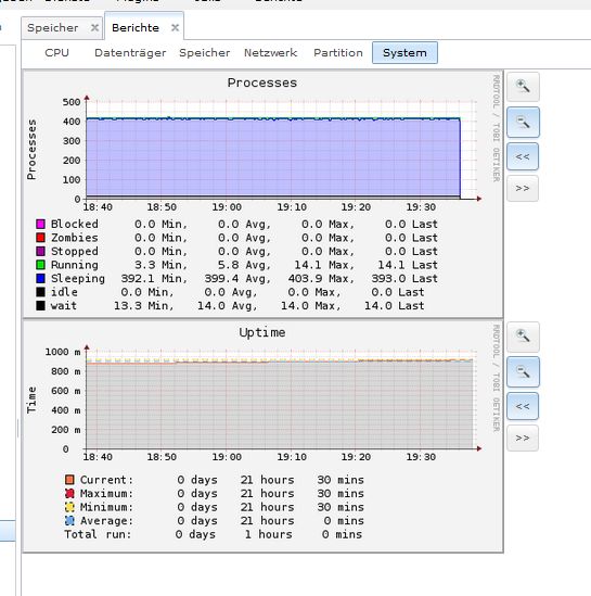

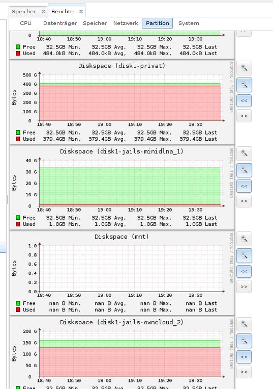

Hier einige Screenshots der Systemberichte. Für Owncloud ist noch Speicherplatz genug.
freenassys1.jpg freenassys2.jpg freenassys3.jpg freenassys4.jpg freenassys5a.jpg freenassys5b.jpg freenassys5c.jpg freenassys5d.jpg freenassys5e.jpg freenassys6.jpg

Dein Pool ist zu mehr als 97% voll, sehe ich das richtig?
Gesendet von iPhone mit Tapatalk
operator
Jul 15, 2014
74
Ja, aber es sind noch um die 100 GB frei. Ist das bereits ein Problem für die Sync?
snaptec
Nov 30, 2015
502
ein zfs pool sollte niemals zu mehr als 80% voll sein, sonst wird es immer langsamer.
Bei 97% kann es durchaus sein das es daran liegt. Wie kommst du auf 100GB? ich lese 32.
Kannst mal ein Bild von der gesamten Pool Übersicht machen?

Neben der geringen verfügbaren Kapazität im Pool fallen auch die hohen Werte bei CPU Usage und System Load in den Screenshots auf.
@operator, zeig' mal bitte dem Output von ps -aux | head -10 in einer Shell.
