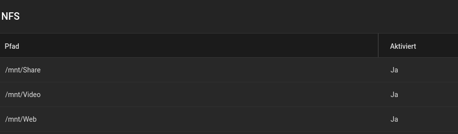

Nun wollte ich diese drei Platten per NFS freigeben, was mir so auch angezeigt wird.

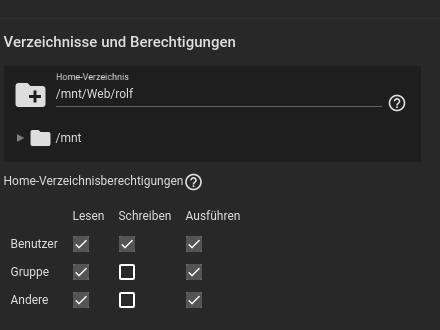

Jetzt wollte ich diese drei Platten einem Nutzer zuweisen, so dass ich per nfs auf alle drei platten zugreifen kann.
Allerdings kann ich nur eine Freigabe einbinden?! Auf diese kann ich dann auch zugreifen und lesen und schreiben.
Allerdings bekomme ich die beiden anderen Platten nicht eingebunden (gleicher User) was mache ich falsch.
Hier die Freigaben

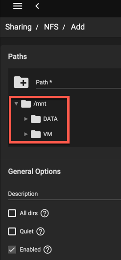

und hier kann ich nur einen pool angeben

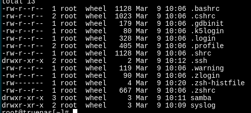

3. bitte mal über das terminal entsprechend auf die verzeichnisse ein "ls -l" und den output hier posten (du solltest schon linux/unix erfahrung haben)

zu deinem bild und "hier kann ich nur einen pool angeben", ich galube du hast die doku NICHT gelesen, hast du mal vor dem /mnt auf den pfeil geklickt?
PS: die platten hast du als pools angelegt und dei freigaben als datasets. bitte mal genau beschreiben was du wie angelegt hast

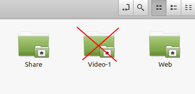

zu 1) ich habe Linux Mint 20.1 Cinnamon,
zu 2) einbinden kann ich die Freigaben Share und Web, Video dagegen nur per SMB
2021-03-10_09-46.png Das durchkreuzte ist eine andere Freigabe auf eine QNAP
zu 3)
Floh
