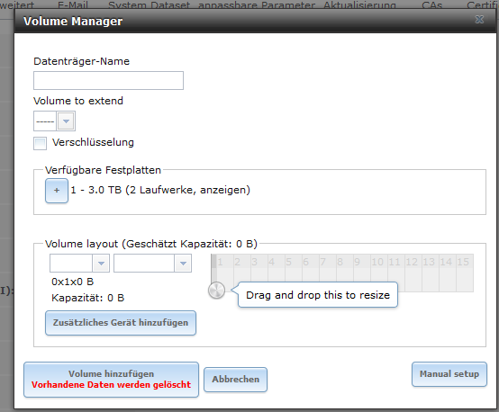

Liebe FreeNAS Community,
ich bin neu bei FreeNAS. Ich benutze einen HP N40L mit 10 GB ECC Ram und 2 x 3 TB WD Greenline.
Ich habe erfolgreich FreeNAS auf einem USB Stick installiert und versuche nun ein Mirror ZFS anzulegen. Leider ist der Prozess sehr schnell beendet und im Volumenmanager finde ich kein Volumen nach dem Anlegen. Ich habe beide Platten schon XMal gewiped aber es bringt einfach nix.
Ich habe vorher NAS4Free auf dem System laufen gehabt und hatte die Platten auch in einem Raid Verbund. Ich habe leider keine Ahnung was ich hier falsch mache. Kann mir irgendwer helfen?
Vielen Dank im Voraus.
Kannst Du evtl. anhand des entsprechenden Kapitels im Handbuch präziser beschreiben was Du tust bzw. getan hast, sowie ob (und welche) Fehlermeldung daraus resultiert?
http://doc.freenas.org/9.10/storage.html#volume-manager

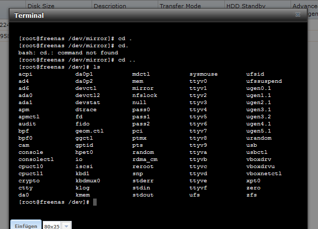

Wenn du nach /dev navigierst, siehst du dort Platten? Normalerweise gehören diese root und als Gruppe ist operator gesetzt. Sie werden adaX genannt.
Siehst du die Platten denn im BIOS/UEFI? Damit schließt du erstmal viele Probleme aus.

Ja die Platten sehe ich wenn ich meinen begrenzten Fähigkeiten trauen darf:
Im Bios sind sie auch zu sehen.
IceBoosteR
Sep 27, 2016
503
Jup, also Platten werden auch in FreeNAS angezeigt so wie ich das sehe, und sobald du ein neues Volume erstellst, taucht es nicht in der Übersicht auf, korrekt?
Kannst du es nochmal versuchen, und unter System->Advanced mal den Haken bei: Show console messages in the footer
setzen?
Dann siehst du unten, was FreeNAS macht, und kannst ggf Fehlermeldungen sehen. Das würde dann helfen.
Ansonsten hilft dir nur die Kommandozeile. Es wird immer empfohlen, alles über die GUI zu machen, das fällt hiuer aber raus.
Also ab in die Shell und:
zpool create Archiv mirror ada0 ada1
Dann solte der Pool automatisch unter /mnt anzutreffen sein ;)

Scheint was mit Platte ada0 zu sein. was kann ich da tun soll ich mal versuchen über den Shell wie Du gesagt hast?
setzen?
Geht leider nicht:
[root@freenas ~]# zpool create Archiv mirror ada0 ada1
cannot create 'Archiv': no such pool or dataset
IceBoosteR
Sep 27, 2016
503
Geht leider nicht:
Ok strange.
Versuchs mal mit
zpool create archiv mirror /dev/ada0 /dev/ada1
Anders herum wird das auch nicht funktionieren, da dur Probleme mit ada0 hast, also der WD-WCC4E1224871.
Es scheint mir so, als würde FreeNAS nicht an die Platte kommen. Kann es sein, dass da noch verfahrloste alte Partitionen rumliegen, oder noch Überbleibsel von Windows?
Dazu habe ich folgendes gefunden:
If you get error:
dd: /dev/adN: Operation not permitted
(wherei N is drive number)
this is happening because you are blocked by GEOM's protection for the MBR of the disk drive.
To solve this turn the protection off with a sysctl variable change from console:
sysctl kern.geom.debugflags=0x10
Wie hast du die Platten gewiped?
Habe dann mal die Suche bemüht:
https://forums.freenas.org/index.ph...tions-38-unable-to-gpt-format-the-disk.10776/
Hoffe das hilft :)
