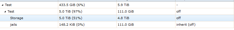

Ich nutze RaidZ und den ZIL Mirrord und L2ARC Stripe.
so schaut mein Pool aus. Der Storage ist ein zvol. Wohl oder übel wird es wohl auf Full-Flash hinauslaufen.
