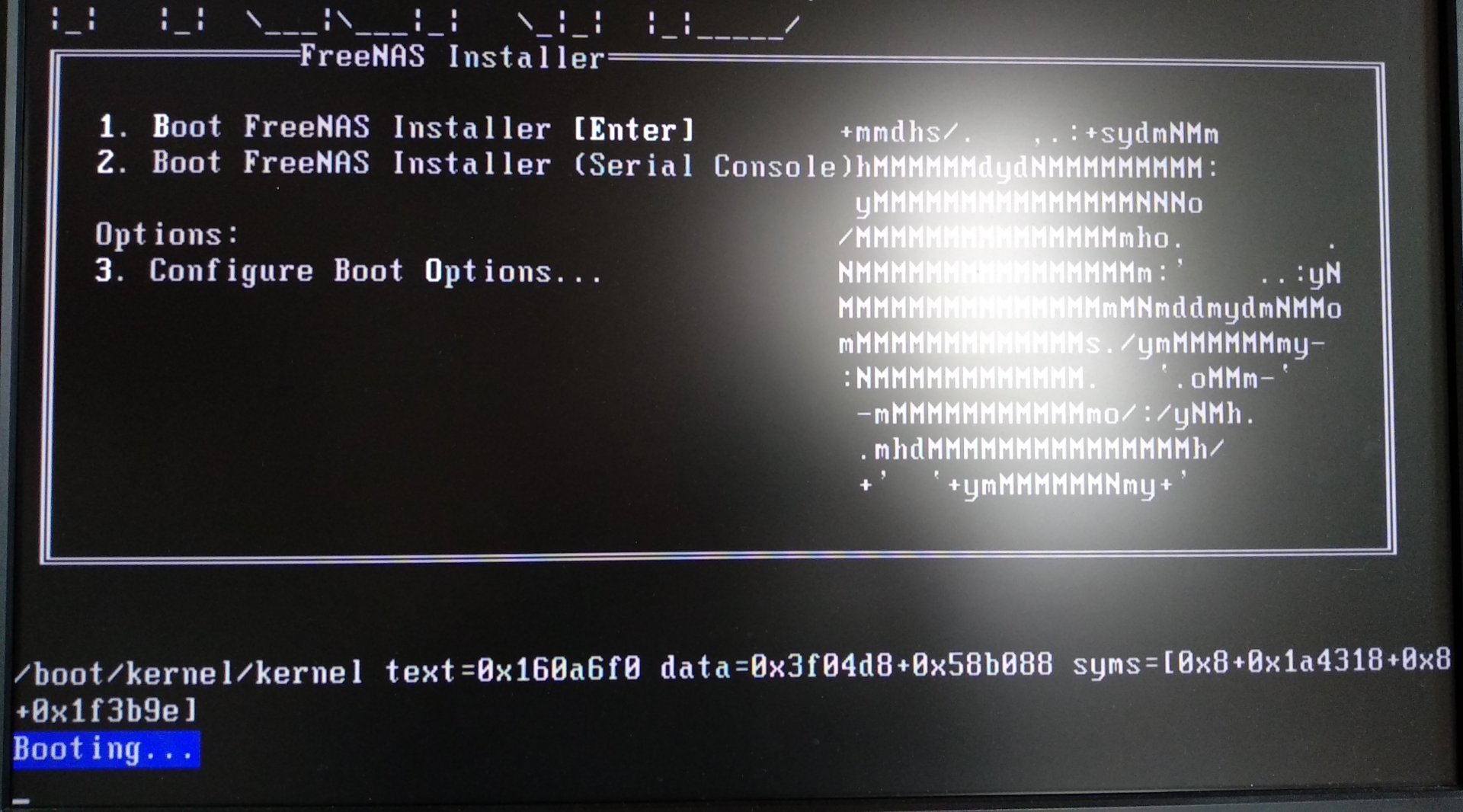

Guten Tag allerseits.
Bisher lief FreeNAS bei mir immer problemlos.
Vor kurzem habe ich mich ein wenig mit iobroker beschäftigt und gelesen, das es iobroker auch für FreeNAS gibt.
Ich wollte daher also von Version 9.3 auf Version 11.2 updaten.
Ging leider nicht, da 8 GB RAM benötigt werden und mein System nur 4 GB hatte. Also neuen RAM bestellt, eingebaut und heute wollte ich die Installation durchführen.
Leider komme ich nur bis zum. Punkt "Booting..."
Ich bin folgendermaßen vorgegangen:
- ISO Datei runtergrladen
- anschließend mit Win32 Disk Image auf einen USB Stick gepackt. USB Stick hat 8 GB
-USB Stick in den NAS und dann gebootet
Mainboard ist ein Asrock Q-1900.
Kann mir jemand helfen oder geht die Version 11.2 überhaupt auf meinem System?

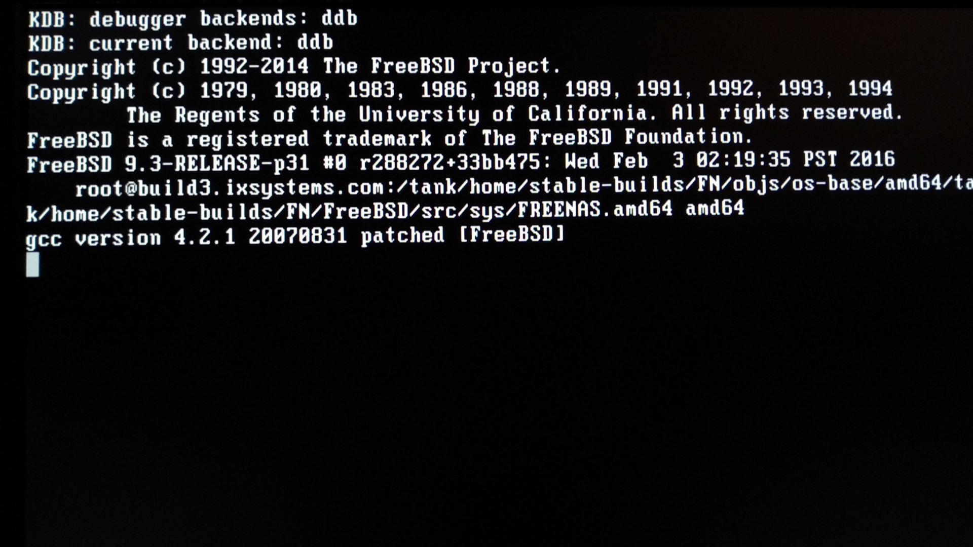

Also ich hab die Tage jetzt mal einiges ausprobiert aber irgendwie bekomme ich keine Version mehr zum laufen.
Weder die 11.2, 11.1, 9.3 oder die 9.2.1.5 ...
Habe auch die Variante mit VirtualBox versucht. Nur in VirtualBox direkt den USB-Stick eingebunden und dann FreeNAS auf den USB-Stick installiert.
Wenn ich den USB-Stick dann wieder am PC bzw. FreeNAS anschließe tut sich nichts.
Dann auch nochmal mit 9.3 bzw. 9.2.1.5 versucht. Habe mir extra zwei 32 GB USB-Sticks gekauft (SanDisk Ultra 32GB USB-Flash-Laufwerk USB 3.0)
Auf einen der Sticks die ISO gespielt (mit Rufus und auch mit Win32DiskManager). Kommt jedoch nicht bis zur Installation. Weiter wie hier gehts nicht (siehe Bild).
An was könnte es noch liegen ... ?!
Habe einen neuen RAM 8 GB gekauft, da ich ja 11.2 installieren wollte. Den bisherigen RAM Riegel habe ich auch gelassen (4 GB), jedoch in den anderen Slot gesteckt. Oder ist das ein Problem wenn ich zwei Riegel habe mit unterschiedlichen Größen?
Oder Installation wirklich mit ner SSD veruschen? Wundert mich eben, denn wo ich FreeNAS vor ein paar Jahren auf diesem System installiert habe, hat auch alles mit USB-Stick funktioniert.
Falls jemand weitere Infos benötigt dann einfach melden.

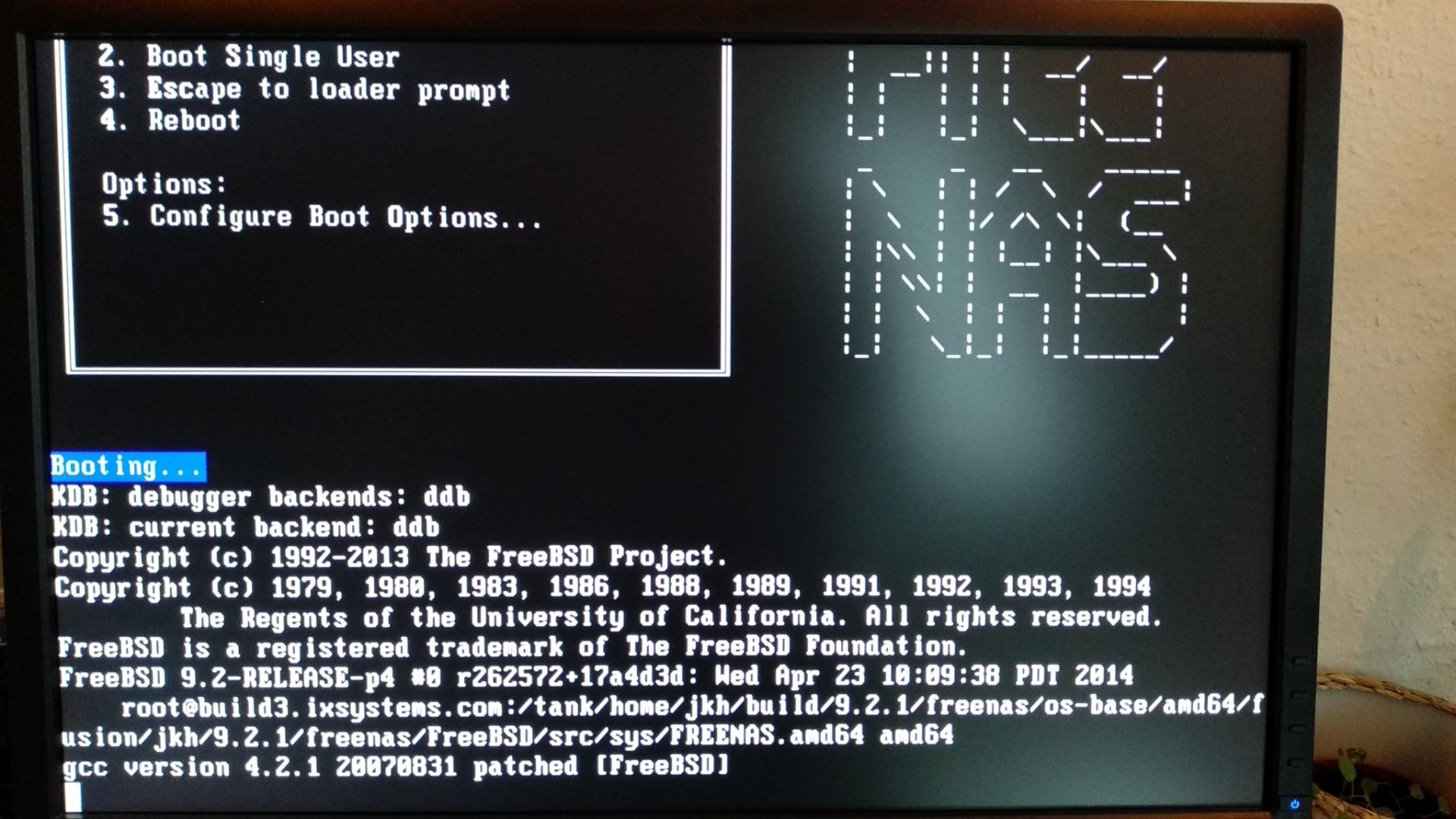

Maggo
Mar 27, 2016
12
Bin nun nochmal alles Schritt für Schritt durchgegangen:
- FreeNAS Version "FreeNAS-9.2.1.5-RELEASE-x64.img" heruntergeladen und mit 7zip entpackt
- Die .img-Datei mit Win32DiskImager auf einen der zwei USB-Sticks gepackt
- Zusammen mit dem leeren USB-Stick am NAS eingesteckt und gebootet
- Hier ist Ende (siehe Bild)

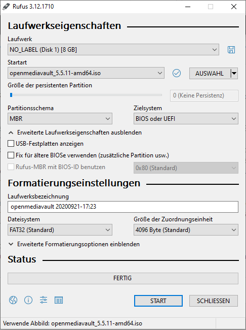

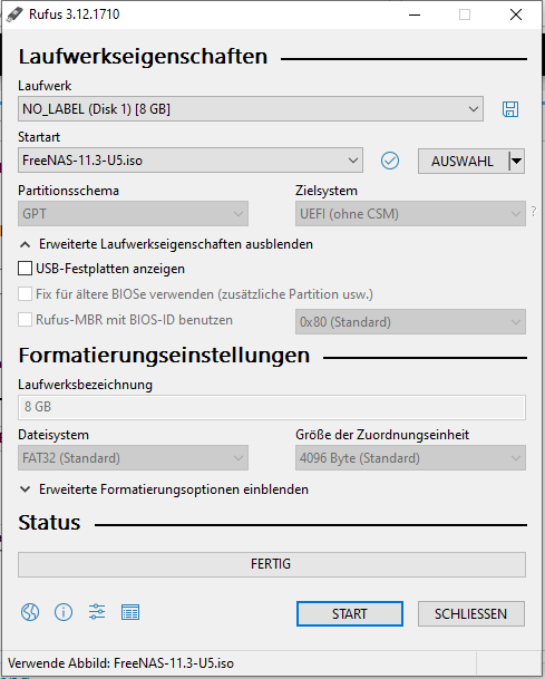

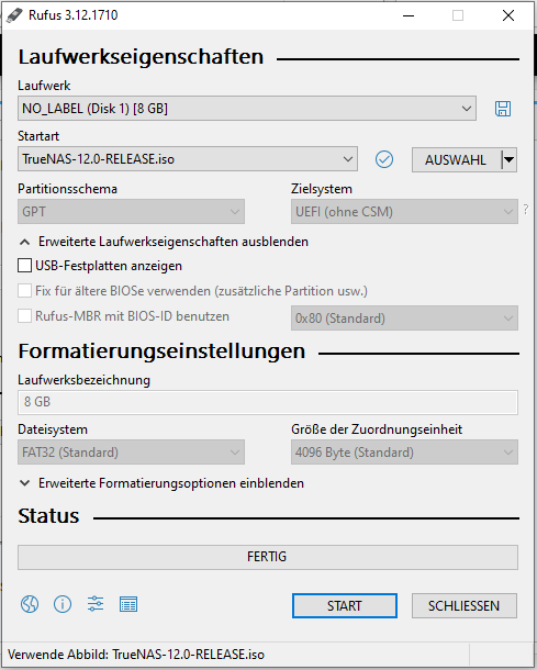

Hallo zusammen, ich brauche dringend eure Hilfe da ich nicht weiß was ich falsch mache.
Also ich habe mir das TrueNAS CORE 12.0-RELEASE & Legacy FreeNAS 11.3-U5 runter geladen. Bin streng nach Anweisung gegangen um mirr den Bootstick zu erstellen. Aber egal mit welchem Programm ich dies tue es geht nicht.
1. Versuch Bootstick mit Etcher erstellt. --> Rechner auf dem installiert werden soll getartet im Bootmenü USB Boot ausgewählt --> leider scheint der Rechner den Stick nicht als Bootbares Medium zu erkennen denn er startet die Installationsroutine nicht.
2. Versuch Bootstick mit Win32 Disk Imager erstellt --> Rechner auf dem installiert werden soll getartet im Bootmenü USB Boot ausgewählt --> leider scheint der Rechner den Stick nicht als Bootbares Medium zu erkennen denn er startet die Installationsroutine nicht.
3. Versuch Bootstick mit Rufus 3.12 erstellt -->Rechner auf dem installiert werden soll getartet im Bootmenü USB Boot ausgewählt --> leider scheint der Rechner den Stick nicht als Bootbares Medium zu erkennen denn er startet die Installationsroutine nicht.
Dann habe ich mir gedacht ich teste mal mit Openmediavault ob mein Rechner evtl ein Problem mit dem Booten von USB Sticks hat. Gesagt getan Openmediavault geladen und via Etcher ein Bootstick erstellt --> Rechner auf dem installiert werden soll getartet im Bootmenü USB Boot ausgewählt --> und siehe da sofort konnte ich mit der Insatallation beginnen.
Was ist hier das Problem? Wie bekomme ich denn aus den iso Dateien ein USB Stick erstellt von dem aus ich die Installation starten kann? Ich habe beim erstellen des Bootsticks mit Rufus gesehen das er auch ein paar unterscheide macht wenn ich die verschiedenen Iso Dateien lade. Bei Openmediavault schaut es so aus:
und wenn ich aber das FreeNas iso lade schaut es so aus:
und wenn ich das TrueNas iso lade schaut es so aus:
Auffllig sind die Positionen Partitionsschema und Zielsystem. Ebenso das bei FreeNas iso und TrueNas iso viel mehr ausgegraut ist als beim laden des Openmediavault iso. Was mache ich hier falsch? Gibt es evtl irgend eine Möglichkeit FreeNas oder TrueNas anders auf den Zielrechner zu installieren als mit Bootstick? (evtl bei vorsinstalliertem OS per wget z.b.)
Ich danke für eure Unterstützung.
