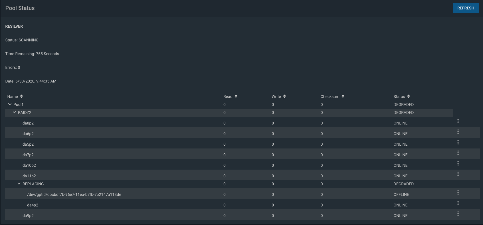

Freenas hat mir gemeldet das eine Festplatte defekt gewessen wäre. Die alte Platte wurde auf Offline gesetzt. Freenas heruntergefahren , getauscht und wieder hochgefahren.
Dann auf replace , die neue PLatte ausgewählt. Freenas geht dann automatisch in das Resilvering. Bei 100% meldet er das dass Pool degraded ist. Die alte Offline Platte ist auch immer noch im System . Jetzt macht er zum 3. mal das Resilvering. Da stimmt doch was nicht ??

zpool status -v ?

Verstehe dich jetzt nicht ?? Der ist jetzt zum dritten mal beim resilver .
9,700
Sie können die fehlerhafte Festplatte aus dem System entfernen.
Wenn der Resilver nach dieser Zeit erneut gestartet wird, stoppen Sie das System, nehmen Sie die fehlerhafte Festplatte heraus und lassen Sie sie wieder los.
