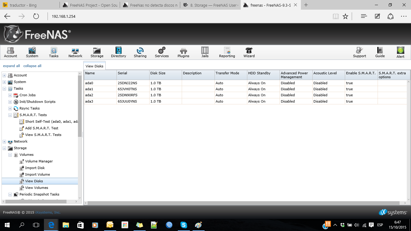

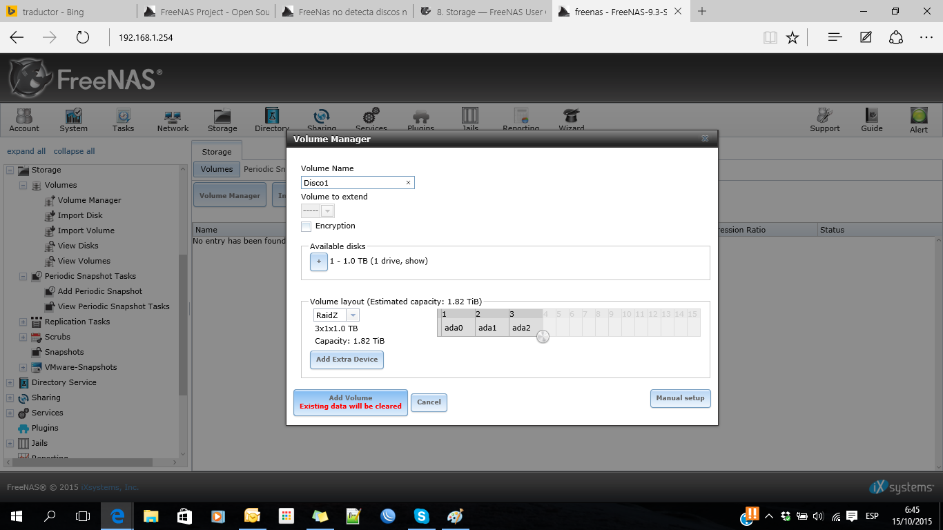

Oct 14, 2015
3
Gracias por contestar
Estoy siguiendo los pasos exactos documentación oficial.
Inserto dos capturas de pantalla en el momento de crear los volúmenes
Y en la ultima captura los discos
Gonzalo
Nov 29, 2014
457
Todo parece estar bien. ¿La primer captura es solo de muestra? No me queda claro porque seleccionaste 3 discos y no los 4 en RaidZ1. ¿El botón "Add Volume" siempre queda deshabilitado? ¿Probaste hacerlo a través de Manual setup a ver si te deja?

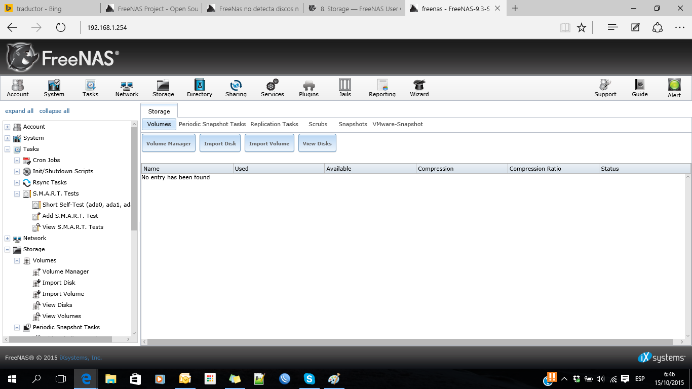

Oct 14, 2015
3
Si ya probé
Ni hablar que cambie ya dos veces de equipo
Que lo reinstale 5 veces y verifique la configuración de las Motherboard
Elijo tres discos ya que utilizo un RaidZ = raid5 Pro lo probe con otros raid
Y el curato disco lo dejaría en espera
Lo que te mostré con las imágenes es que en la primera cree el volum
Y en la segunda no lo muestra creado
La verdad que ya no se que hacer
Gonzalo
Nov 29, 2014
457
Gonzalo, pasanos las especificaciones de todo el hardware (mother, memoria, procesador, etc.) que mencionás que utilizaste las dos veces (para descartar alguna incompatibilidad). No suma mucho que lo hayas reinstalado en el Pendrive porque si estuviera corrupto seguro no llegás hasta ahí. Si entiendo bien, entonces pudiste crear el Volumen pero cuando termina no lo ves... extraño.
