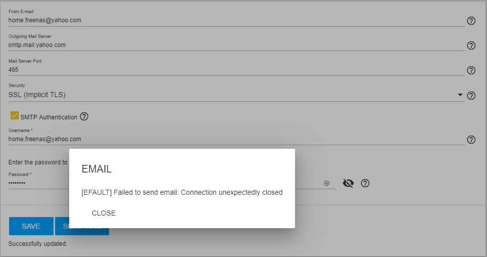

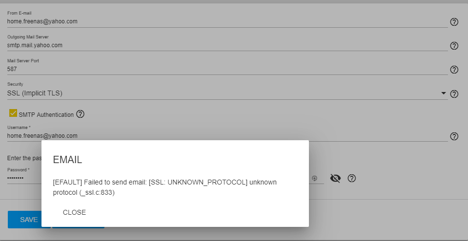

salve a tutti
vorrei modificare l'invio delle notifiche di freenas da un precedente account di "Libero" aun account di "Yahoo!"
di seguito i parametri che ho impostato sul server ma senza successo
chi mi può aiutare? grazie
System-Email
email: home.freenas@yahoo.com
srv: smtp.mail.yahoo.com
porta: 465
autenticazione: SI
user: >indirizzo mail per esteso>
password: la mia
Sicurezza: TLS

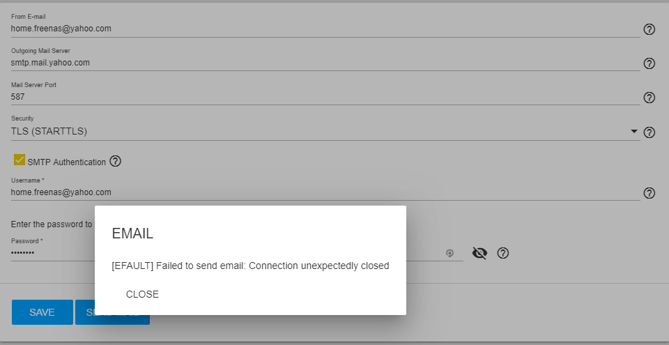

Try Port 587 and SSL Security
proto
Sep 28, 2015
269
usa la 587 con TLS
465 è per smtps / SSL

allora.
controlla i log del middleware in /var/log/middleware.log
il primo errore:
"[EFAULT] Failed to send email: [SSL: UNKNOWN_PROTOCOL] unknown protocol (_ssl.c:833)"
==> usi SSL su porta che richiede TLS
lo puoi verificare anche così con openssl:
openssl s_client -connect smtp.mail.yahoo.com:587
x il secondo errore devi guardare i log ed essere sicuro di poter raggiungere la porta 465 verso l'esterno. Hai un firewall in mezzo?

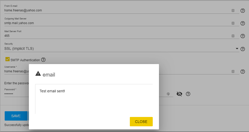

L'auth funziona sia su 465/SSL:
openssl s_client -connect smtp.mail.yahoo.com:465
sia su 587/TLS:
openssl s_client -starttls smtp -crlf -connect smtp.mail.yahoo.it:587

di seguito il mio riscontro:
TU:
il primo errore:
IO: francamente mi sono limitato a optare su quanto proposto dal sistema -> stante la tua precisazione devo desumere che il sistema sia mal configurato
TU: openssl s_client -connect smtp.mail.yahoo.com:587
IO: di seguito l'esito del comando:
root@freenas:/var/log # openssl s_client -connect smtp.mail.yahoo.com:587
CONNECTED(00000004)
34380858104:error:140770FC:SSL routines:SSL23_GET_SERVER_HELLO:unknown protocol:/freenas-releng/freenas/_BE/os/crypto/openssl/ssl/s23_clnt.c:827:
no peer certificate available
No client certificate CA names sent
SSL handshake has read 7 bytes and written 307 bytes
New, (NONE), Cipher is (NONE)

TU: openssl s_client -connect smtp.mail.yahoo.com:465
IO: ecco il risultato del comando...
root@freenas:/var/log # openssl s_client -connect smtp.mail.yahoo.com:465
CONNECTED(00000004)
depth=2 C = US, O = DigiCert Inc, OU = www.digicert.com, CN = DigiCert High Assurance EV Root CA
verify return:1
depth=1 C = US, O = DigiCert Inc, OU = www.digicert.com, CN = DigiCert SHA2 High Assurance Server CA
verify return:1
depth=0 C = US, ST = California, L = Sunnyvale, O = "Yahoo Holdings, Inc.", CN = smtp.mail.yahoo.com
verify return:1
Certificate chain
0 s:/C=US/ST=California/L=Sunnyvale/O=Yahoo Holdings, Inc./CN=smtp.mail.yahoo.com
i:/C=US/O=DigiCert Inc/OU=www.digicert.com/CN=DigiCert SHA2 High Assurance Server CA
1 s:/C=US/O=DigiCert Inc/OU=www.digicert.com/CN=DigiCert SHA2 High Assurance Server CA
i:/C=US/O=DigiCert Inc/OU=www.digicert.com/CN=DigiCert High Assurance EV Root CA
Server certificate

220 smtp.mail.yahoo.com ESMTP ready

Ti rispondo in unico quote:
-rw-r--r-- 1 root wheel 9338489 Apr 7 13:06 middlewared.log
Scusa, avevo dimenticato una d finale. ==> /var/log/middlewared.log
CONNECTED(00000004)
Esatto. perché per la porta 587 vai in TLS non SSL2/3.
Il test era da intendere relativamente all'errore che avevi segnalato al primo post.
Le opzioni sono solo 2 per smtp auth e possono essere solo queste:
- 465 su SSL - aka smtps
- 587 su TLS - aka msa / submission
Per yahoo (come qualsiasi server di posta) puoi selezionare una e l'altra porta con il relativo metodo, ma non puoi mischiare porte e protocolli.
Quindi il metodo smtps funziona:
CONNECTED(00000004)
Protocol : TLSv1.2
Sulla WEB UI devi inserire:
Mail server port: 465
Security: SSL (Implicit TLS)
Premi prima SAVE e poi SEND EMAIL
Prova ad eseguire il test mentre esegui un tail sul middlewared.log e/o sul maillog, attendi qualche secondo perché l'invio non è immediato.
Ti avevo chiesto del FW in mezzo perché quell'errore di connessione era un po' sospetto, ma bisogna capirlo dal log. Normalmente se una delle due porte fosse bloccata dovrebbe andare in timeout. ES:
[2019/04/07 14:08:38] (WARNING) MailService.send():311 - Failed to send email: [Errno 60] Operation timed out
TimeoutError: [Errno 60] Operation timed out
root@freenas:~ # tail /var/log/middlewared.log
server.login(config['user'], config['pass'])
File "/usr/local/lib/python3.6/smtplib.py", line 721, in login
initial_response_ok=initial_response_ok)
File "/usr/local/lib/python3.6/smtplib.py", line 631, in auth
(code, resp) = self.docmd("AUTH", mechanism + " " + response)
File "/usr/local/lib/python3.6/smtplib.py", line 421, in docmd
return self.getreply()
File "/usr/local/lib/python3.6/smtplib.py", line 394, in getreply
raise SMTPServerDisconnected("Connection unexpectedly closed")
smtplib.SMTPServerDisconnected: Connection unexpectedly closed
root@freenas:~ #

Significa che il server di posta non risponde alla libreria python... per farla breve: fallisce miseramente perché il middleware non riceve il codice di ritorno della conversazione smtp, attende un po' e poi chiude perché il server lo lascia un po' in attesa una volta connesso.
Perché l'invio dal Fritz ti funzioni ma non dal NAS è un po' misterioso.
Quindi prova ad utilizzare il tuo account GMAIL per l'invio delle mail e vedere come si comporta.
Puoi ancora verificare così. Puoi copiare il contenuto dello script sotto in un file, es test_mail.py e lanciarlo così: python test_mail.py
from middlewared.plugins import mail
srv = "smtp.mail.yahoo.com"
port = 587
conn = mail.smtplib.SMTP(srv,port)
conn.set_debuglevel(1)
conn.starttls()
conn.quit()
Non fa altro che connettersi alla porta 587 e staccare. Io non posso testare la 465 perché è bloccata dal mio fw.
port = 587
conn.starttls()
conn.quit()
ecco il risultato del test sul mio sistema:
root@freenas:/mnt/myVolume/myScript # python test_mail.py
send: 'ehlo localhost.my.domain\r\n'
reply: b'250-smtp428.mail.ir2.yahoo.com Hello localhost.my.domain [95.249.114.217])\r\n'
reply: b'250-PIPELINING\r\n'
reply: b'250-ENHANCEDSTATUSCODES\r\n'
reply: b'250-8BITMIME\r\n'
reply: b'250-SIZE 41697280\r\n'
reply: b'250 STARTTLS\r\n'
reply: retcode (250); Msg: b'smtp428.mail.ir2.yahoo.com Hello localhost.my.domain [95.249.114.217])\nPIPELINING\nENHANCEDSTATUSCODES\n8BITMIME\nSIZE 41697280\nSTARTTLS'
send: 'STARTTLS\r\n'
reply: b'220 2.0.0 Ready to start TLS\r\n'
reply: retcode (220); Msg: b'2.0.0 Ready to start TLS'
send: 'quit\r\n'
reply: b'221 Service Closing transmission\r\n'
reply: retcode (221); Msg: b'Service Closing transmission'
cambiando la porta da 587 a 465..
File "test_mail.py", line 4, in <module>
File "/usr/local/lib/python3.6/smtplib.py", line 251, in __init__
(code, msg) = self.connect(host, port)
File "/usr/local/lib/python3.6/smtplib.py", line 338, in connect
(code, msg) = self.getreply()
grazie
proto
Sep 28, 2015
269
Come ti dicevo non posso testare 465, basta sostituire mail.smtplib.SMTP(srv,port) con mail.smtplib.SMTP_SSL(srv, port) se non ricordo male e togliere conn.starttls(). Ma il test è inutile ormai, perché funziona.
Probabilmente qualcosa non piace a yahoo che ti chiude la connessione per una serie di motivi.
cozd74
May 31, 2018
45

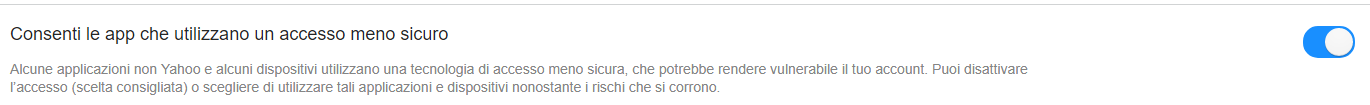

...proprio così!
impostando infatti l'altro mio account yahho! (ip_camera_box) la mail viene trasmessa
mi sono quindi messo a verificare l'account home_freenas è, nella sezione Sicurezza, mi sono accorto che era dsabilitata l'opzione
Yahoo! ;-)
thanks!
proto
Sep 28, 2015
269
già! mi era sfuggito l'analogo account :smile:
eh sì, ci sono sistemi che hanno questa opzione di sicurezza. Gmail e FastMail per esempio o addirittura ProtonMail che non potrai mai utilizzare...
Bene allora!

Salve,
sono incappato anche io in questo problema, adesso la soluzione proposta non esiste più, la via alternativa è:
Per la configurazione smtp rimane valido questo: https://help.yahoo.com/kb/imap-settings-sln4075.html?_guc_consent_skip=1597664999
Nel mio caso, ho impostato in freenas porta 587 con TLS e nella password per SMTP Authentication ho incollato quella generata da yahoo (non ho dovuto rimuovere gli spazi)
_______
To use Yahoo mail smtp server with Freenas, yahoo requires a 3rd-party app password. The solution proposed here is unfortunately no longer valid.
Follow these links to generate a new password for freenas:
SMTP settings: https://help.yahoo.com/kb/imap-settings-sln4075.html?_guc_consent_skip=1597664999
I configured Freenas to use port 587 with TLS (and 3rd-party generated password, pasted in from yahoo, I did not need to remove spaces), test email works fine.
