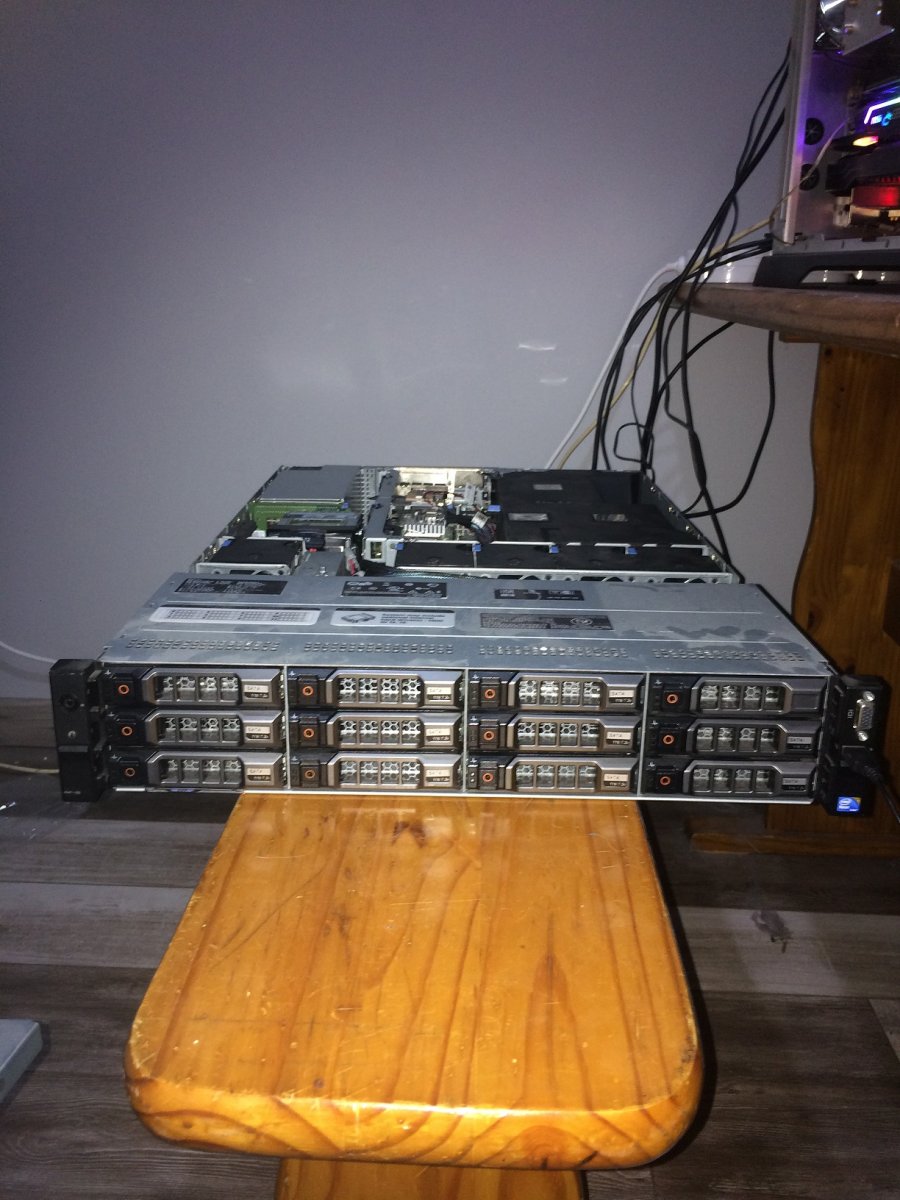

Je suis l'heureux possesseur d'un serveur DELL R510, dans sa version 12 baies 3.5 pouces.
J'adore vraiment cette machine depuis toujours. Quand je l'ai trouvée sur le bon coin l'été dernier à un très bon prix, j'ai sauté sur l'occasion. J'ai laissé le projet de côté par manque de temps, mais aujourd'hui je réactive le projet.

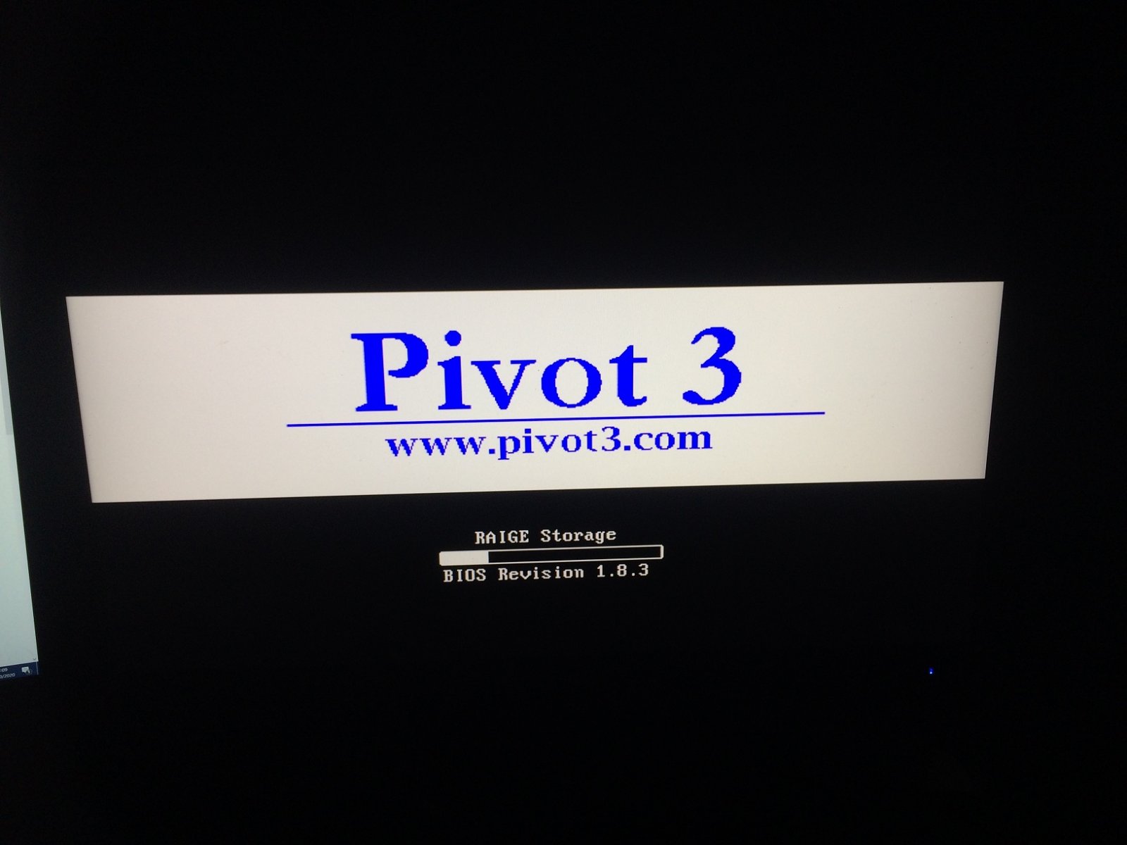

Déjà, la première chose qui m’a frappé avec cette machine, et ce dès le premier démarrage chez le vendeur, c’est la présence d’un bios custom,

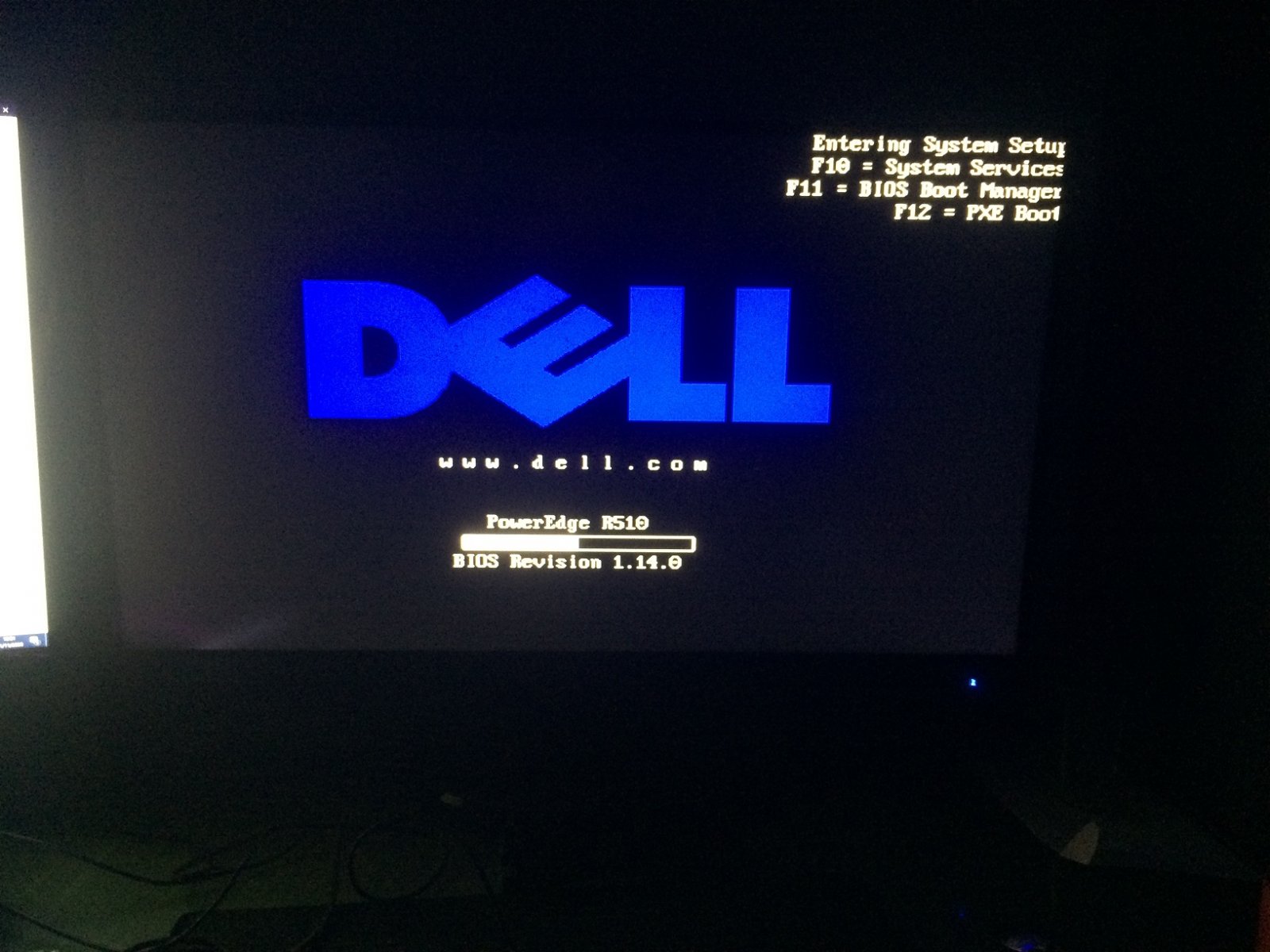

J’ai donc commencé par m'atteler au flash dans la carte mère avec un bios DELL standard. Après quelques heures de recherches afin de m’assurer de ne pas faire de bêtises irrémédiables, un bon litre de sueur perdu pendant les passages consécutifs aux versions 1.12, et 1.13, me voilà finalement en version DELL 1.14.
Une bonne chose de faite. Je peux maintenant m'atteler au gros du sujet.

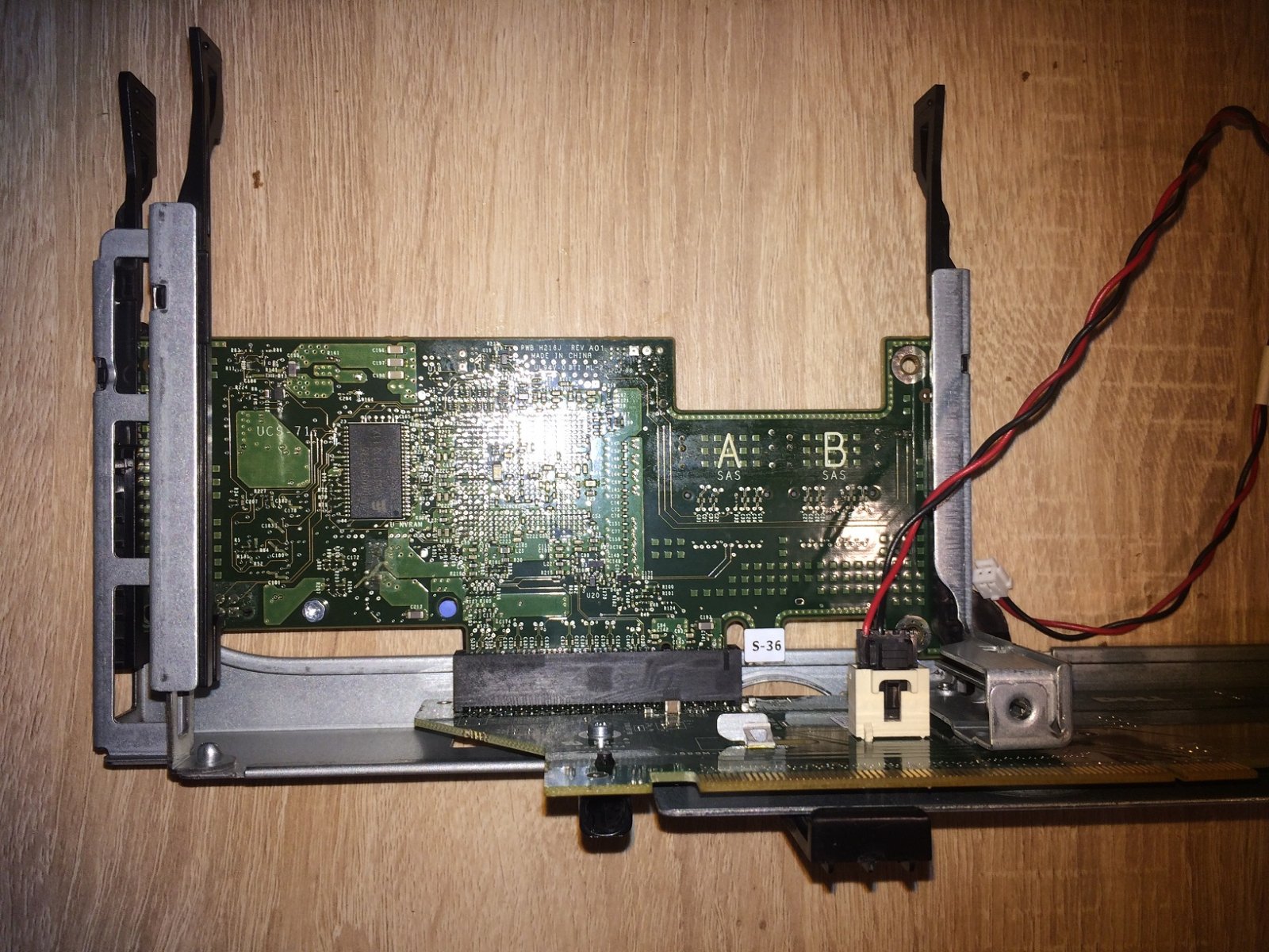

La carte contrôleur DELL PERC H200i

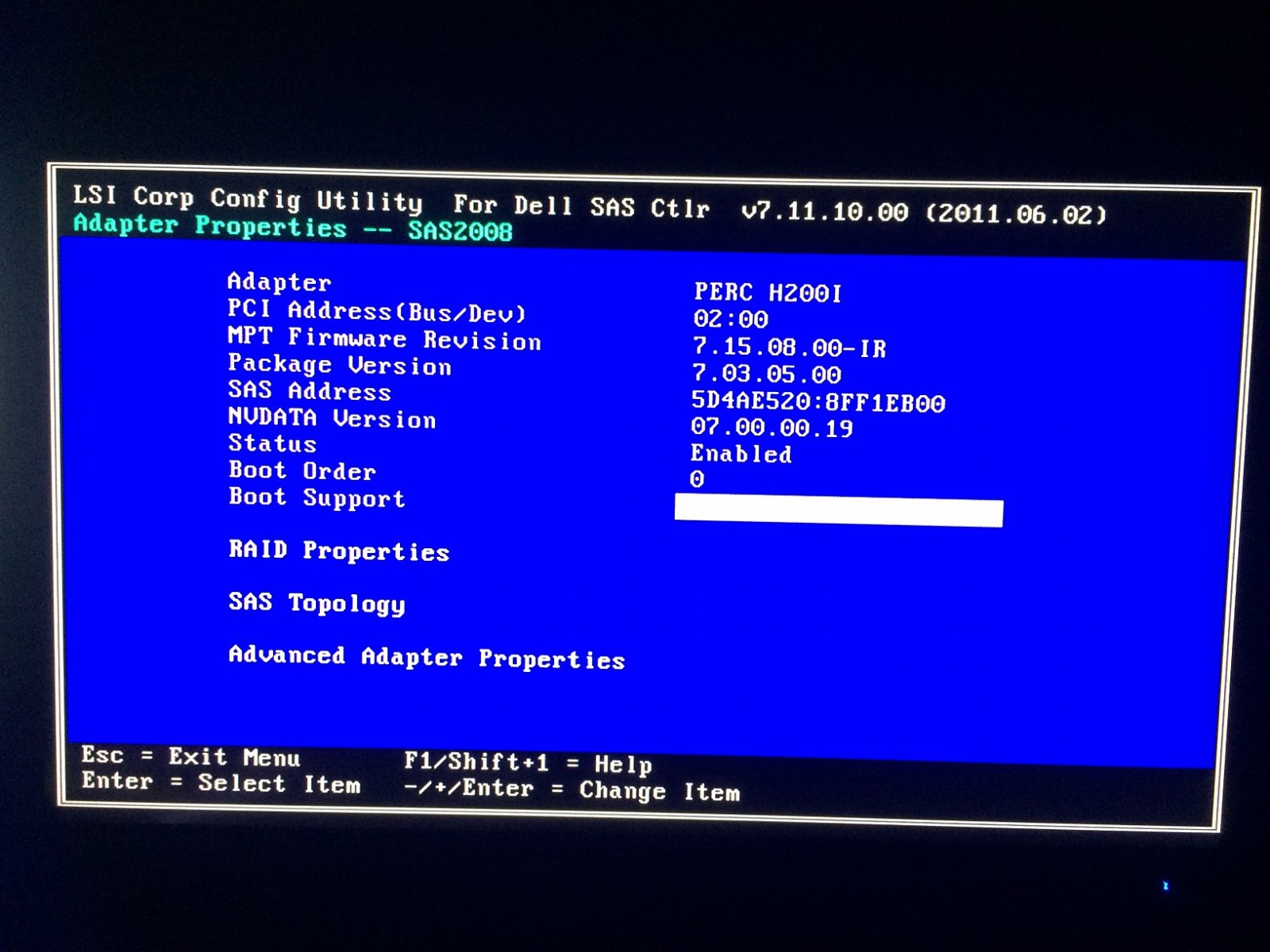

Déjà je note quelque chose qui au début me semble une bonne nouvelle. La carte est de base flashé en mode “IR”. Sur le papier je semble pouvoir profiter de l’avantage du mode IT, à savoir le mode passthrough, mais également de pouvoir configurer des disques en raid si besoin.
Et ça fonctionne. J’arrive à installer TrueNAS CORE 12.0 sur les deux ssd 2.5” internes configurés en raid 1 matériel, puis je configure via la GUI de TrueNAS mon premier vdev avec les disques en façade
Cependant, après recherches, pour des raisons qui m’échappent pour le moment, tout le monde est unanime pour déconseiller d’utiliser le mode IR. D'après ce que je comprend ce mode ne propose pas un vrai JBOD et ça pourrait causer des soucis avec ZFS, le mode IT étant réellement le seul préconisé. Soit, passons la carte en mode IT.
Maintenant arrêtez moi si je me trompe.
LSI vend son contrôleur SAS2008(B2) à des constructeurs comme DELL, qui en fait des cartes custom, comme ma PERC H200i
LSI propose également sa propre carte basé sur son contrôleur SAS2008(B2), la LSI 9211-8i. Un peu comme dans le domaine des GPU avec NVIDIA qui propose ses cartes FOUNDER EDITION.
Ma carte est basée sur un contrôleur SAS2008(B2). Ça c'est ok, c’est marqué un peu partout sur les captures partagées ci dessus.

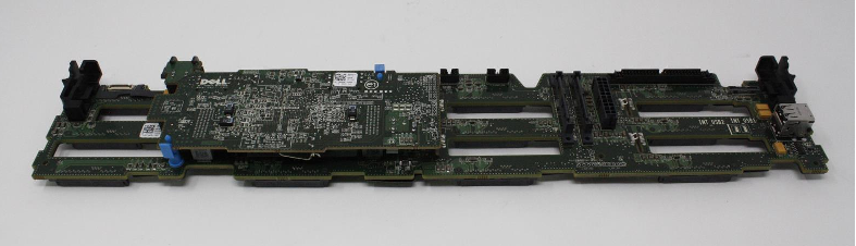

D'après les photos, ta carte semble bien être une -8i car elle a deux connecteurs SAS. On peut brancher 4 disques par connecteur SAS mais on peut aussi brancher un SAS expander pour démultiplier le nombre de disques, ce qui fait qu'avec une carte SAS on peut mettre beaucoup plus de disques derrière (je sais plus le nombre). As-tu vu la ressource à propos du SAS?
Alors est-ce que le backplane du R512 (en 12 disques) intègre un expander pour pouvoir gérer 12 disques? J'ai rien vu à ce sujet. Mais il semblerait que le backplane puisse accueillir 14 disques: 12 disques en façade et 2 disques en interne. Et ils se branchent tous sur le backplane apparemment.

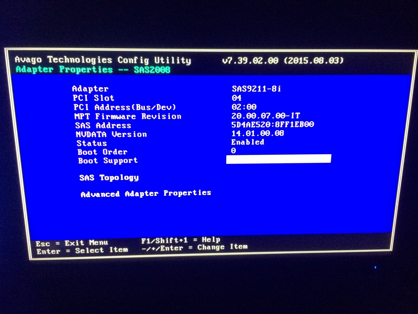

J'ai finir par réussir le crossflash de cette carte, non sans mal. Je vais faire mon petit retour sur expérience, si ça peut aider au moins un francophone dans la même galère que moi je serais ravi. :smile:
La DELL PERC H200i est bien une LSI 9211-8i. J'ai l'impression que le i derrière H200 c'est parce-que la carte est flash en mode IR directement par DELL (ça m'a causé quelques soucis, voir plus bas).
Je peux brancher plus de 8 disques sur mon serveur, c'est effectivement grâce à un SAS expander. Je sais pas exactement ou ce dernier ce trouve, probablement quelque-part derrière la backplate, j'ai pas été tout démonter pour regarder.
Venons en aux problèmes que j'ai rencontré.

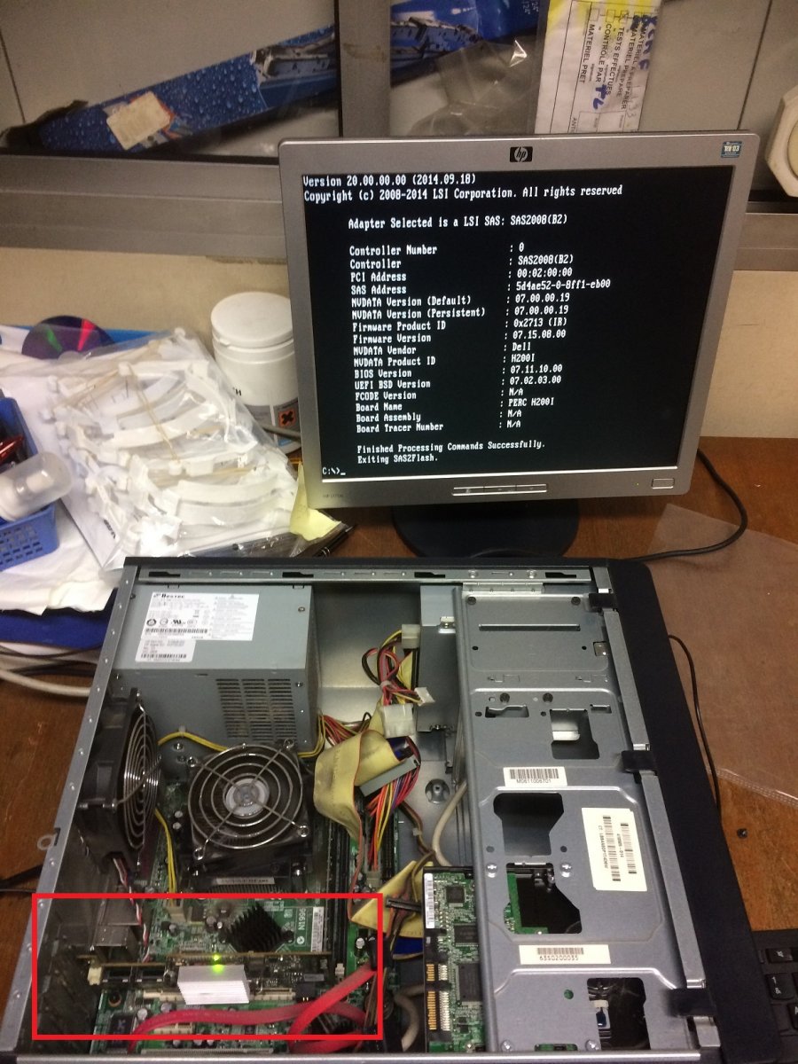

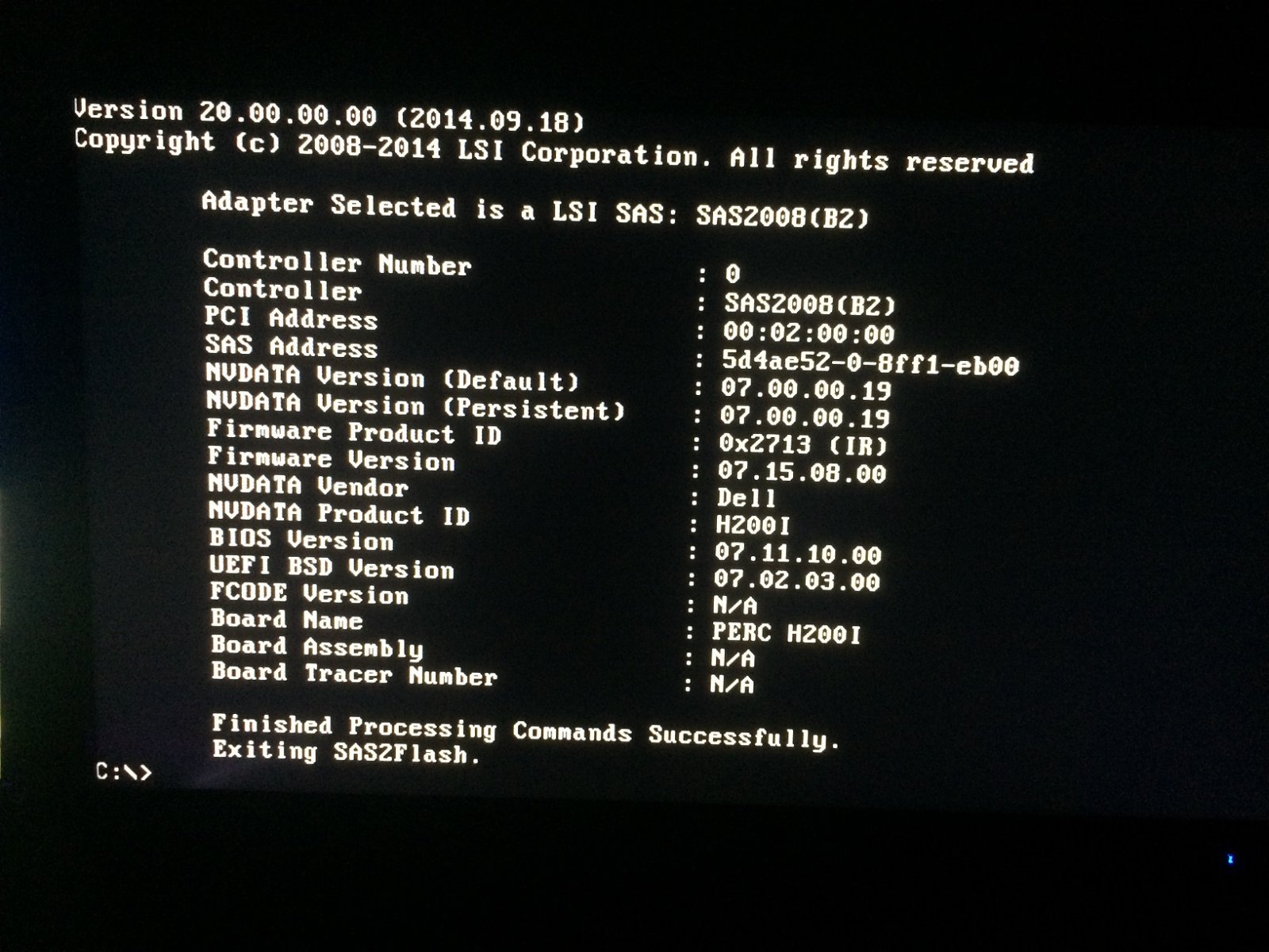

L'utilitaire megarec.exe reste bloqué sur le message suivant:
Supports 1078 controllers and its Successors
Raison: Il fonctionne mal avec certaines cartes mère, et bingo celle celle du R510 en fait parti.
Solution: Sortez la carte de son riser et installez la dans un autre pc, de préférence assez ancien. J'ai personnellement emprunté un vieux pc HP du boulot et j'ai installé la carte sur un port pcie-16x
Au moment de flasher le firmware IT (2118it.bin), j'ai eu cette erreur:
Cannot Flash IT Firmware over IR Firmware
Raison: Message assez explicite. Vous ne l'aurez que si votre carte est en mode IR
Solution: Les versions récentes de sas2flsh bloquent ce genre de manipulation (pourquoi ?). Utilisez la version P7 de sas2flsh.
Et voila :smile: . Une belle carte en mode IT avec le firmware de chez LSI.

D'après les détails que j'avais vu rapidement sur le R510, sur le backplane y'a effectivement une carte en plus (pour la version 12 disques):
Du coup, j'ai supposé que cela devait être une carte SAS expander, ce que tu confirmes.
C'est bon à savoir.
