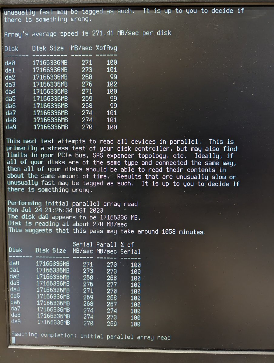

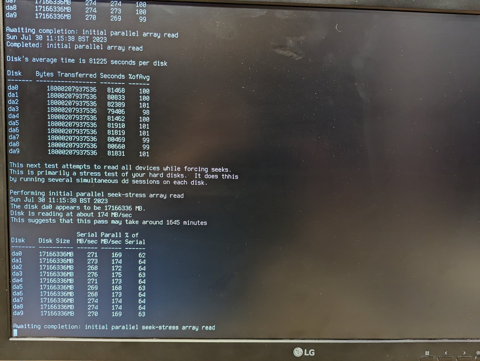

Hard drive burn in test was completed following this guide, and after many days no errors were found on the final SMART test.

root@truenas[~]# camcontrol devlist <ATA TOSHIBA MG09ACA1 4004> at scbus0 target 0 lun 0 (pass0,da0) <ATA TOSHIBA MG09ACA1 4004> at scbus0 target 1 lun 0 (pass1,da1) <ATA TOSHIBA MG09ACA1 4004> at scbus0 target 2 lun 0 (pass2,da2) <ATA TOSHIBA MG09ACA1 4004> at scbus0 target 3 lun 0 (pass3,da3) <ATA TOSHIBA MG09ACA1 0105> at scbus0 target 4 lun 0 (pass4,da4) <ATA TOSHIBA MG09ACA1 4004> at scbus0 target 5 lun 0 (pass5,da5) <ATA TOSHIBA MG09ACA1 4004> at scbus0 target 6 lun 0 (pass6,da6) <ATA TOSHIBA MG09ACA1 4004> at scbus0 target 7 lun 0 (pass7,da7) <ATA TOSHIBA MG09ACA1 4004> at scbus1 target 4 lun 0 (pass8,da8) <ATA TOSHIBA MG09ACA1 4004> at scbus1 target 5 lun 0 (pass9,da9) <AHCI SGPIO Enclosure 2.00 0001> at scbus6 target 0 lun 0 (ses0,pass10)
