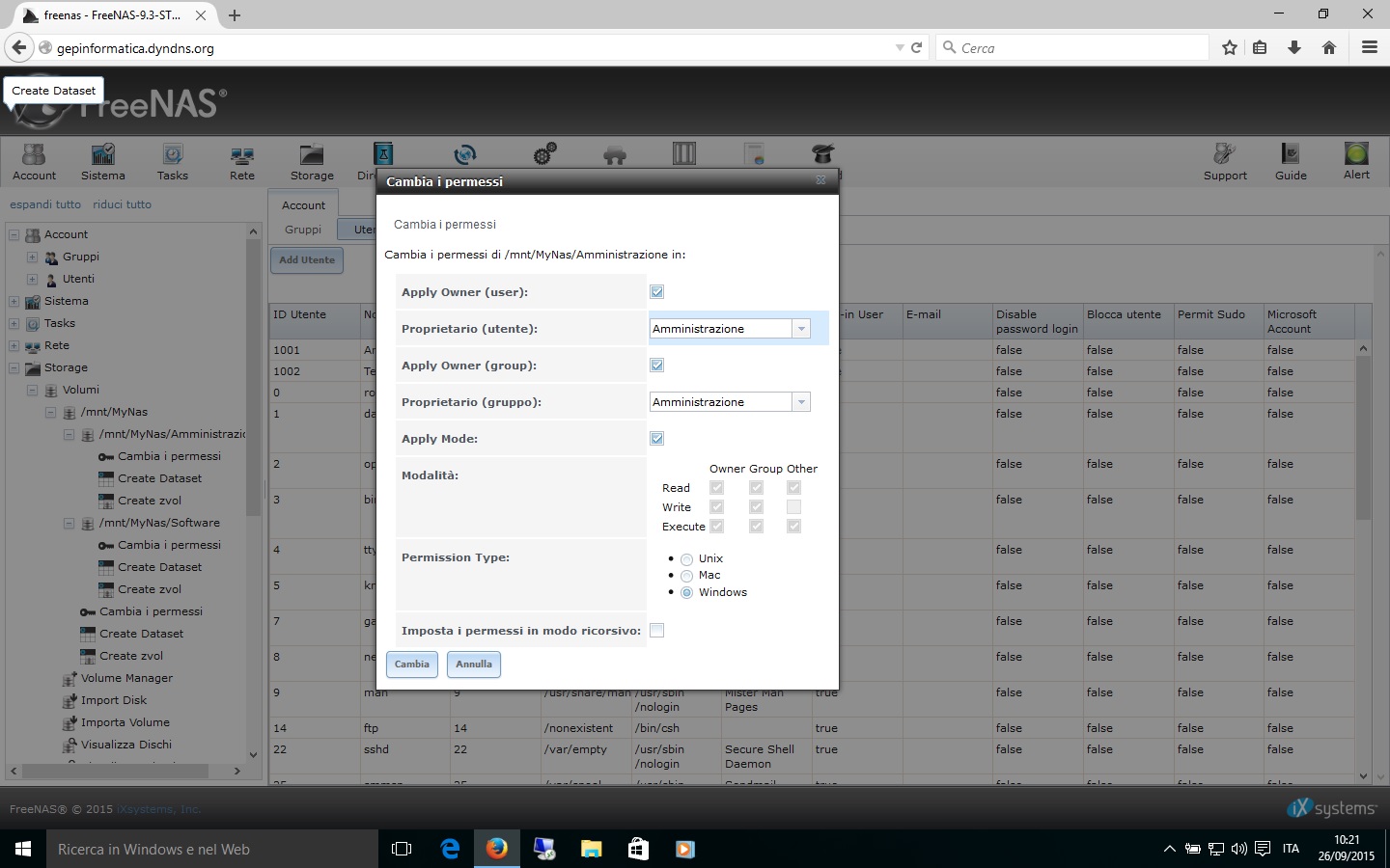

ti allego la schermata della condivisione
Neuromancer
Jan 14, 2015
91
devi togliere le spunte in Other altrimenti permetti a tutti di poter leggere i file (Read) e navigare attraverso la gerarchia della condivisione (Execute).
Stessa cosa per l'altra condivisione a questo punto

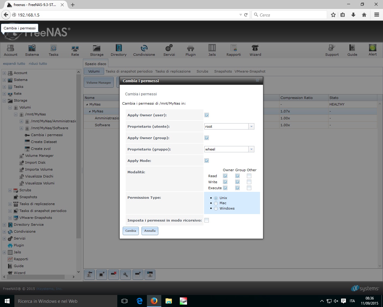

Quelli che vedo sono i permessi sul DataSet, quelli di condivisione?
Neuromancer
Jan 14, 2015
91
questi sono i permessi di /mynas, controlla i permessi delle due cartelle al suo interno ovvero Amministrazione e Software, verifica che il tipo di permessi sia per windows e che proprietario e gruppi siano assegnati correttamente.

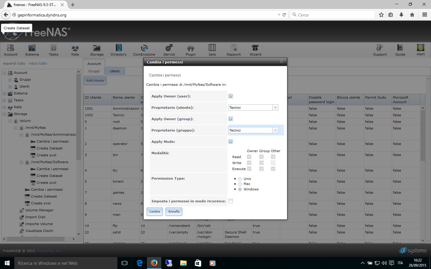

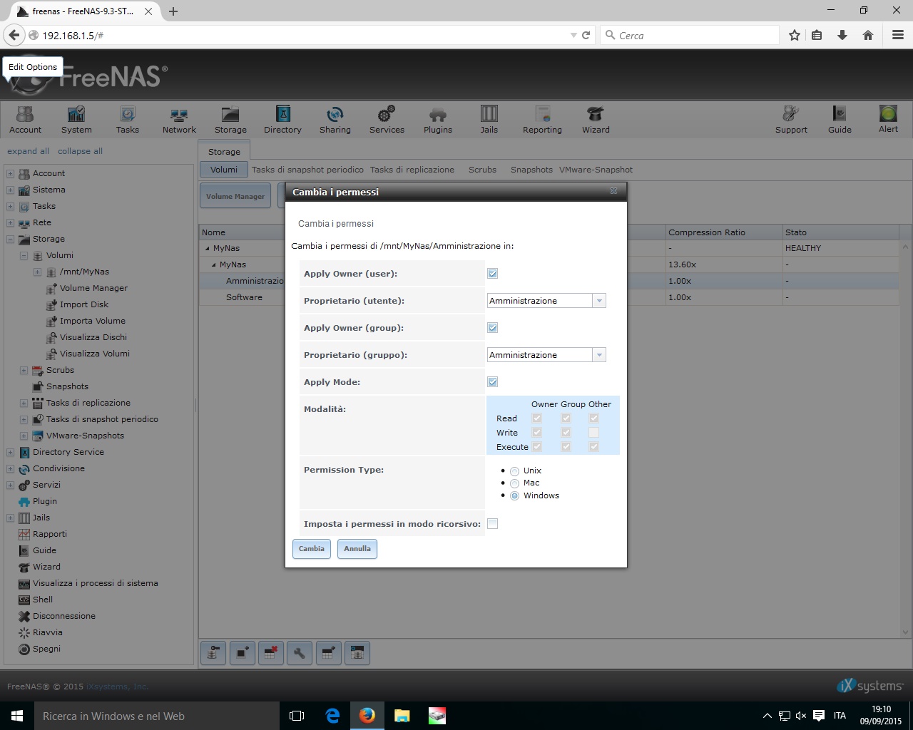

il problema è proprio questo, alle due cartelle Amministrazione e Software il tipo di permessi è per windows e il proprietario ed il gruppo sono i rispettivi utenti sia di Amministrazione che di Software, cioè la cartella di Amministrazione ha come permesso windows il gruppo è Amministrazione e come utente Utente1 mentre la cartella Software ha come Gruppo Tecnici e come utente Tecnico1, ma se accedo alla cartella Amministrazione con le credenziali Tecnico1 entro ugualmente quando non dovrebbe essere così.... HELP sto impazzendo ! ! !

posta i permessi assegnati alle due cartelle in questione
Neuromancer
Jan 14, 2015
91
Togli le spunte Read ed Execute dalla colonna Other sotto Modalità, per entrambi, e fammi sapere.
Se hai già dei file in queste cartelle imposta i permessi in modo ricorsivo (ultima spunta).

il problema è proprio questo non riesco a togliere quelle spunte, se imposto il permesso come unix dopo aver tolto le spunte e dato OK se ci rientro i permessi sono di nuovo come li ho postati....
Neuromancer
Jan 14, 2015
91
Vero, ci accedi da win e non da unix... in questo caso hai controllato i permessi da una macchina win come ti avevo scritto nel post dell'8 settembre?
Controlla la doc di freenas per gli share di win, se non sbaglio per la configurazione delle ACL devi usare una macchina win...
