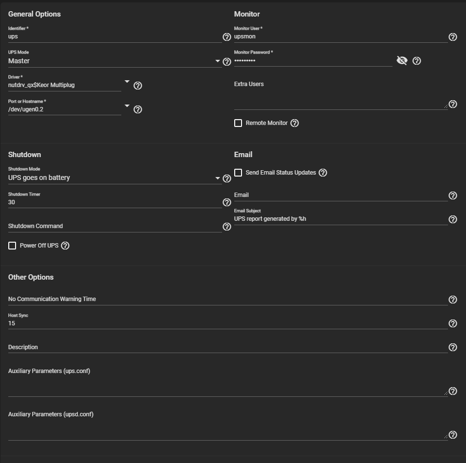

ciao a tutti, ho acquistato un ups Legrand 310183 ma non viene visto dal mio nas.
ho configurato come si vede dall'immagine
ma viene fuori il messaggio
truenas.local upsmon4259 - - UPS [ups@localhost:3493]: connect failed: Connection failure: Connection refused
dove sbaglio???
ovviamente ho provato tutte le porte - almeno mi sembra - e la situazione non cambia
tks!!!!!

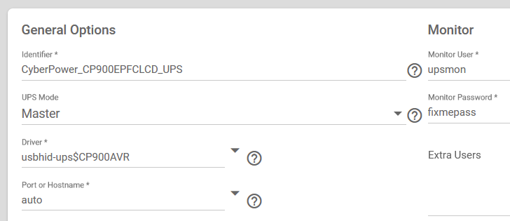

Ciao, io ho un UPS diverso e mi funziona impostato così:
Prova a mettere "auto" a "Port or Hostname".
Sul driver non so dirti, io il mio modello l'ho trovato facilmente...

ciao, avevo provato anche io mettendolo in auto e provando a cambiare le porte USB ma nulla.
come hai verificato il corretto funzionamento? staccando l'alimentazione dell'ups?

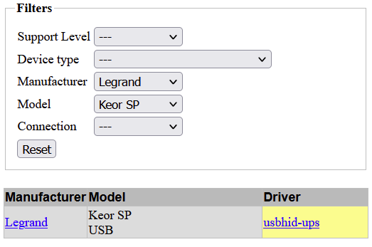

Hai provato con il driver usbhid-ups?
Questa pagina, consigliata dalla pagina ufficiale di Truenas, suggerisce di usare quel driver, se ho individuato correttamente il tuo UPS.
La verifica probabilmente l'ho fatta come hai detto tu, è passato tanto tempo da quando l'ho configurato e da allora ha sempre funzionato quando è andata via la corrente.
