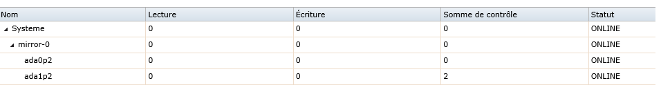

Bonjour,
Par curiosité je suis allé dans Volume > sélectionné mon volume > volume status. Dans le tableau, colonne "Somme de contrôle", j'ai l'un de mes disques qui a un "2".
Qu'est-ce que cela signifie ?

Ca signifie que FreeNAS a détecté une erreur dans les checksums des données.
L'erreur a été corrigée (mais un zpool status permettra d'avoir plus d'info) mais ça peut valoir le coup d'essayer de comprendre pourquoi une erreur s'est produite.
L'origine peut être multiple:
  • l'erreur peut être survenue par une erreur sporadique lors de la transmission d'une donnée (ou corruption silencieuse), c'est l'avantage de FreeNAS et de la redondance de pouvoir détecter et corriger ces erreurs
  • le câble ou connecteur (côté disque ou carte mère) du disque peut avoir bougé ou avoir un problème
  • le disque peut avoir des problèmes, dans ce cas, on peut aller voir les données SMART du disques avec smartctl, même si les données SMART ne couvrent pas toutes les erreurs non plus...
Dans tous les cas, surveiller un peu le volume pour voir si ça se reproduit.
Peut-être lancer un nouveau scrub pour voir ce que ça dit...
Et il n'est jamais trop tard pour s'assurer que les sauvegardes sont correctes... :smile:

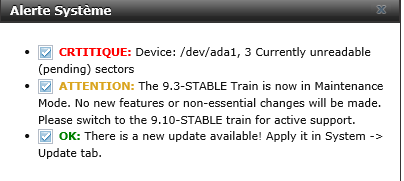

J'ai redémarré le serveur, j'ai eu cette alerte critique qui est apparue :

Ah ben voilà.... une alerte sur ada1! ;-(
Cela semble confirmer un problème au niveau du disque lui même.
Et quand c'est comme ça, je me permets d'insister mais: sauvegardes, sauvegardes, sauvegardes!
C'est la première chose à faire si ce n'est pas déjà fait!
Pour les infos SMART: smartctl -a /dev/ada1
Ca peut être intéressant de voir si les tests SMARTS ont détecté des erreurs et voir ce que disent les attributs #5, #197 et #198, entre autres.

Si c'est un WD blue alors il y a des chances qu'il ait un timer à 8 secondes. Il ne met pas en veille le disque mais il va "parquer" les têtes et c'est ça que compte l'attribut #193. Je n'ai plus en tête mais les disques sont spécifiés pour un certain nombre de "parquage", selon les modèles dans les 300 000 ou plus (pour les red).
L'article est super intéressant!
J'ai un pool de donnée avec 4 WD red. J'aimerais bien vérifier le timer de mes disques. Mai je n'ai pas bien compris, il faut absolument l'utilitaire , ou bien on peut le vérifier plus simplement ?
Pour les données SMART, j'ai un peu de mal à comprendre. J'ai parcouru pas mal de doc sur internet, peu d'entre-elles parlent des colonnes. Quelle est la colonne à vérifier par rapport à quoi ? (VALUE WORST THRESH TYPE UPDATED WHEN_FAILED RAW_VALUE)
D'ailleurs, plus haut dans ce fil, tu as évoqué que "Sans trop de surprise l'attribut #197 est à 3", qu'est-ce que cela veut-il dire ?
Pitfrr
Feb 10, 2014
1,531
Oui... il faut utiliser WDIDLE3.EXE pour pouvoir voir et changer le timer des disques (enfin à ma connaissance).
De préférence, faire ça sur une autre machine (ou la même) où seulement le disque désiré est branché.
A l'époque j'avais fait ça sur des disques 2 et 4To WD et j'avais utilisé une clé USB de démarrage et juste le disque branché.
Sur ton pool de 4 WD red, tu peux aussi regarder l'attribut #193 des info SMART des disques, ça te donnera déjà une idée (en rapport avec le nombre d'heures de fonctionnement).
Tu peux prendre l'exemple de ton disque WD blue: 37017h pour un LCC (Load Cycle Count) de 1443515.
Ce qui fait un LCC toutes les 92 secondes. Dont en gros, les têtes sont "parquées" toutes les 92s en moyenne.
Pour comparaison, j'ai un disque avec 24364h et un LCC de 2761, ce qui fait un LCC toutes les 8.8h en moyenne.
Oui, les données SMART c'est pas toujours simple, les constructeurs faisant un peu à leur tête évidemment... :tongue:
De manière générale, avec smartctl, on va regarder la dernière colonne "RAW_VALUE".
Celle-ci est parfois sujette à interprétation mais la colonne "VALUE" aussi... :-(
Bref, cette colonne "RAW_VALUE" peut être utilisée pour les attributs du genre #4, #5, #9, #12, #193, #194, #197, #198.
Probablement d'autres...
Aussi, selon le fabricant, les attributs ne sont pas les mêmes. Et c'est encore plus valable pour les SSD.
J'ai eu l'exemple d'un SSD dont les attributs SMART n'étaient pas cohérents. Par exemple, il me donnait des secteurs défectueux en hausse car l'attribut 198 Offline Uncorrectable augmentait régulièrement sauf que cela ne correspondait pas au nombre de secteurs défectueux pour ce disque mais smartctl le reportait comme tel.
Pour cela il faut faire attention à un détail tout au début du rapport:
Device is: In smartctl database [for details use: -P show]
Ca veut dire que ton disque est dans la base données de smartctl, dans mon cas, ce n'était pas le cas donc on peut s'attendre à des surprises.
Dans ton deuxième message, tu as mis une capture d'écran de l'alerte "3 currently unreadable (pending) sectors" ce qui est confirmé par l'attribut #197 de ton troisième message. C'est cohérent, donc sans trop de surprise. :smile:
L'attribut #197 veut dire que le disque a détecté 3 secteurs potentiellement non lisibles, sauf qu'il n'a pas encore pu le confirmer. En effet, puisque les tests SMART sont des tests non destructifs, uniquement en lecture. Il ne pourra le confirmer que lorsque ces secteurs se feront écrire.
On peut forcer cela avec un test de type badblocks (destructif), ou attendre qu'un fichier soit écrit... ce qui peut éventuellement ne jamais arriver... :smile:
