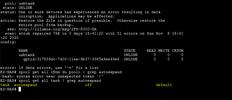

Merci pour ton retour,
Alors effectivement je suis pas en autoexpand "ON" mais "OFF"
Je dois passer une commande particuliere pour activer l'autoexpand ? Y a t il un risque ?
Et oui je suis en RAIDZ1, et j'ai pas le courage de tout copier sur un HDD externe pour refaire le pool en RAIDZ2 :)
Merci

C'est étonnant que l'option autoexpand soit off, notamment avec FreeNAS 11.3... Ca aurait été une (très) ancienne version encore, je dis pas... :tongue:
Est-ce que le volume a été créé avec FreeNAS 11.3 ou il date d'une version antérieure? Ca pourrait expliquer...
On peut changer la valeur de autoexpand de off à on mais je ne sais pas quelles conséquences cela peut avoir. Alors je ne me mouillerai pas.. :tongue: Je ne sais pas si il va automatiquement étendre une fois la valeur changée ou pas...
L'expérience peut se tenter mais alors faut être sûr d'avoir des sauvegardes!
Comme solution (parce que je ne resterai pas avec un volume RAIDz1 et des disques de 4To), j'utiliserai les disques 4x 3To pour faire une sauvegarde des données. Ca permet ensuite de libérer les 4x 4To et de recréer un volume en RAIDz2.
Perso, j'ajouterai un ou deux disques, c'est plus intéressant (d'un point de vue capacité vs redondance) mais c'est pas obligé...
Et je garderai les 4x 3To pour les sauvegardes.

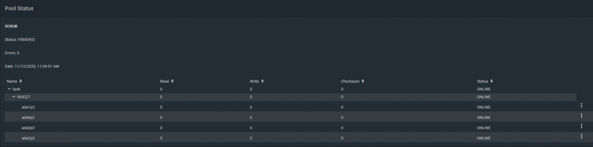

Pitfrr
Feb 10, 2014
1,531
Ah oui, donc effectivement pas étonnant que cette option soit pas activée.
Une autre commande à passer ?
Alors là aucune idée... :tongue:
Je lancerai un scrub en espérant alors que l'extension se fasse automatiquement.
Si ce n'est pas le cas, je posterai un message dans la partie anglophone.
