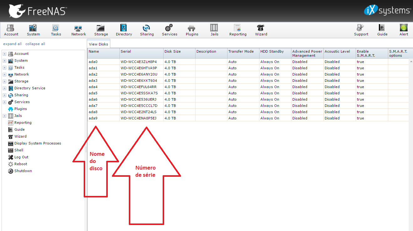

Pra saber qual HD esta dando pau, voce pode ver no console ou, acho, que a mensagem de erro também diz. Vá também em "View Disks", clicando Storage e View Disks. Pode ter alguma dica por lá como um disco off-line.
A mensagem se referirá ao nome do disco, como aparece em view disks, portanto é até útil voce dar uma olhada lá. Seria algo como ada0 ou ada1. Anote o número de série para poder identificar qual o disco em questão, pois esse é o único geito de se achar o maldito.

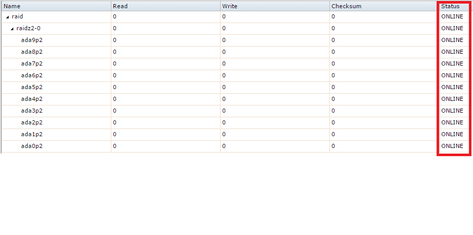

Mil desculpas ... lembrei como ver pela GUI o status dos discos:
Clique Storage, clique seu pool (raid na imagem abaixo)
Clique no terceiro icone de baixo, da esquerda para a direita para ver o status do seu pool:
Veja se algum disco está off-line:
Use o serial number do disco para identificar no computador qual deles está off-line - se for o caso.
