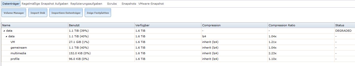

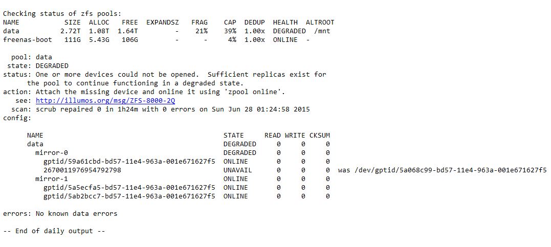

Device: /dev/ada1, 1 Currently unreadable (pending) sectors The volume data (ZFS) state is DEGRADED: One or more devices could not be opened. Sufficient replicas exist for the pool to continue functioning in a degraded state.
Device: /dev/ada1, 1 Offline uncorrectable sectors
Kann mir jemand Helfen was ich tun muss, hab eine 2TB Ersatzplatte hier liegen.
Werden noch weitere infos benötigt ?

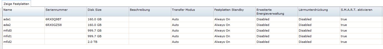

ja mein Hauptproblem ist zu sehen welche defekt ist.
Unten am Nas leuchtet eine Led der Festplatten dauerhaft auf, das wäre eine 1TB Platte.
Laut FreeNas denke ich aber, das es ( ada1 ) also eine 160 GB Platte ist die defekt ist.
Gruß Josty
Kurti2k
Mar 9, 2014
155
Hi
unter Speicher -> Pool -> Laufwerksstatus kann man die Seriennummern einsehen anhand dieser kannst du die Defekte HDD lokalisieren und austauschen via Replace
unter Speicher -> Pool -> Laufwerksstatus die Defekte HDD auswählen und auf Replace klicken und warten bis alles Resilverd ist.
