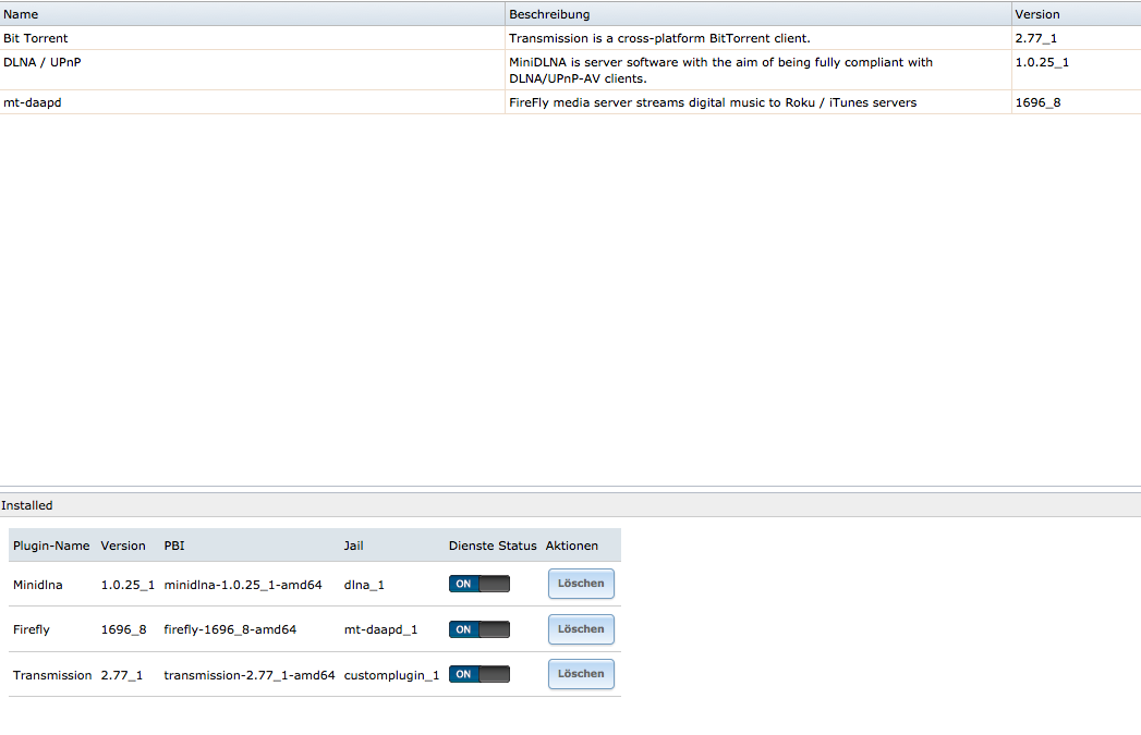

Also, installiert habe ich die 3 Stück die mitgeliefert werden. Scheinbar laufen auch alle 3

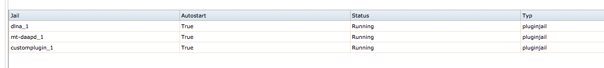

Die Jails laufen laut Meldungen auch
So weit so gut.

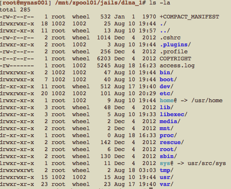

Mit welchen User/ Gruppen laufen die Plug-Ins? Es werden nicht alle UID/GID aufgelöst.
Vermutung wäre also, dass es bei der Installation die entsprechenden User/ Gruppen nicht angelegt worden sind und jetzt es zu Problemen führt.
