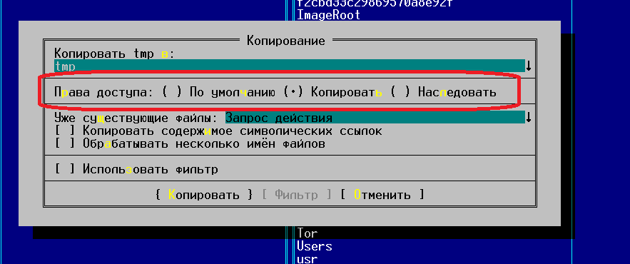

Добрый день всем, завис на такой задаче, есть три файловых сервера Windows, есть цель перенести всю информацию на Truenas. Truenas настроен ,AD подключен , вроде все ок , но никак не переносятся ACL файлов на Truenas, файлы копируются, список и права пользователей пустой, присваивается только права директории Truenas. В ручную все без проблем добавляется на каждую отдельную папку. Информации много, и около 50 сотрудников, не хотелось бы все заного ручками разграничивать доступ к файлам и папкам. Жду ответа, заранее спасибо.

Если всё настроено правильно - попробуй копировать каким-нибудь альтернативным файловым менеджером - например far (или TotalCommnder)

В том то вся и проблема, пробовал разными менеджерами файловыми, тоже самое.

Большое спасибо за подсказку, в общем до этого пробовал разные утилиты, rsync , xcopy, icacls, totalcmd, mc, всякие файловые менеджеры, везде были проблемы с доступом. Работает в Far , но нужно копировать именно с того компьютера где лежат файлы, настройки acl на truenas стандартные.
