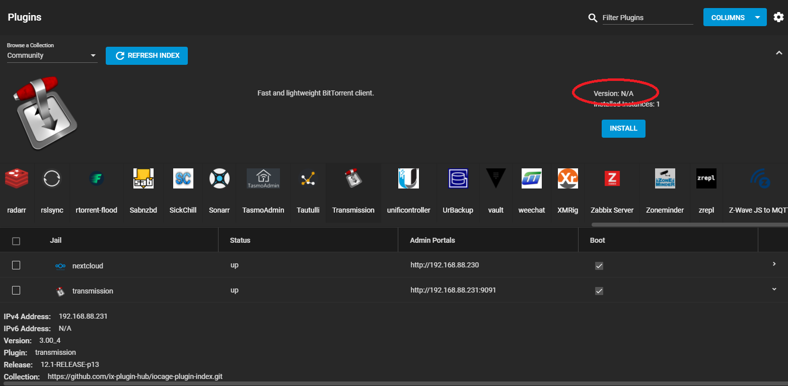

Стоит несколько лет, последнее обновление пару месяцев назад.
Вообще заметил, если в версии стоит N/A возможны проблемы при установке/обновлении.

У вас набор плагинов "не официальный", т.е. от комунити. Поэтому и версия не определена. Переключитесь в набор "официальных" плагинов, т.е. iXsystems. там тоже есть (или раньше был) трансмишен. и он со стабильной версией.

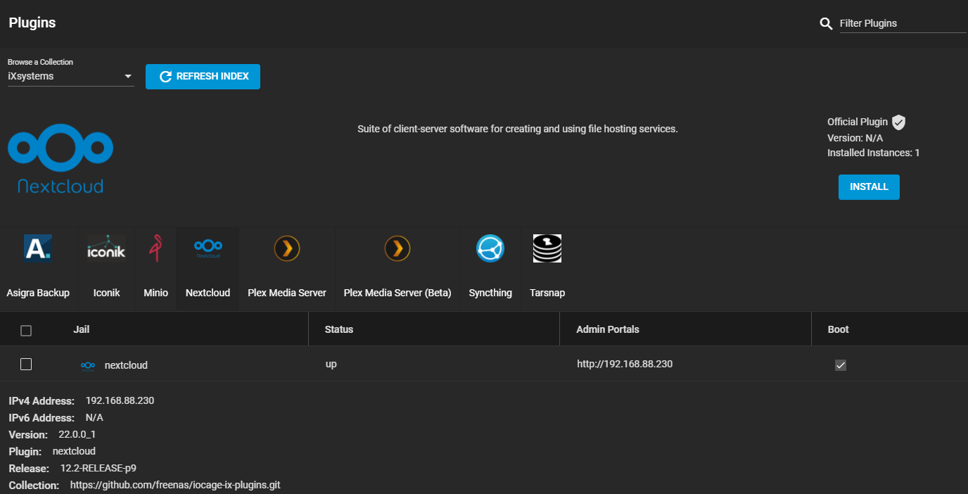

Вот официальные плагины, там также на некоторых версии нет, так же и в комунити - на некоторых есть
Обычно, версия плагина отсутствует когда имеется обновление на сам NAS, после обновления версии появлялись, но не в этот раз
