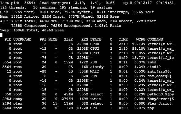

smbd нагрузка на CPU от 6 до 15% процентов, скрины под спойлером

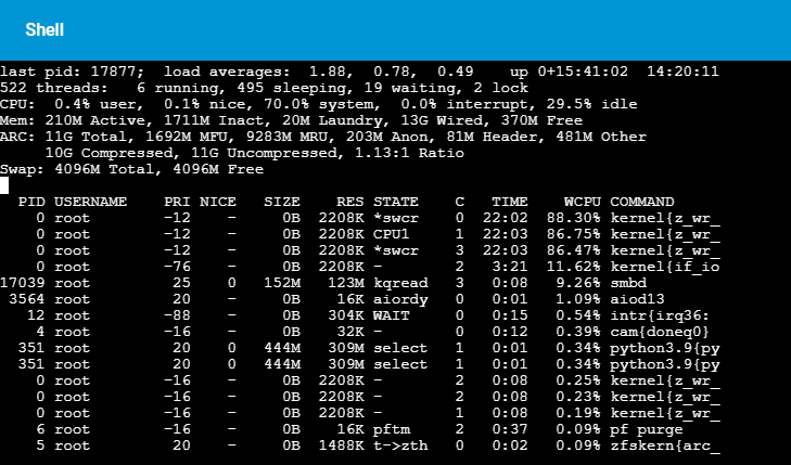

Ну я же писал: `top -SHIz`! А тут очевидно без параметров, потому что ядра не видно совсем.
Neo_plus
Oct 9, 2022
7
не учёл, что регистр имеет значение
повторил с параметром
mav@
Sep 29, 2011
1,428
Так лучше. Вижу 3 ядра заняты тредами записи ZFS. К сожалению из-за размеров терминала имена обрезаны и не понятно запуск ли это записи или завернешение. Но скорее всего запуск, и тогда там прячутся сжатие, контрольные суммы и шифрование. Попробуй выключить сжатие и убедись что контрольные суммы стоят стандартные fletcher, а не какие-то тяжелые sha. Шифрование этому процу не светит без подобной боли ввиду отсвтствия поддержки AESNI.

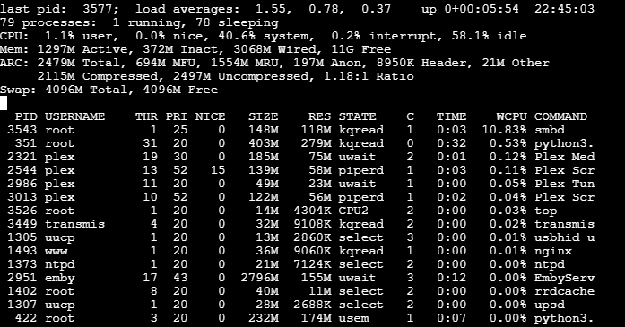

Neo_plus
Oct 9, 2022
7
Как увеличить длину командной строки не разобрался.
Попробовал выключить сжатие
Storage - Pools - mainpool - Edit options
параметр Compression level - было LZ4, меняю на OFF
проверку контрольных сумм не менял
Скорость копирования не изменилась, нагрузка осталась.
По параметру контрольных сумм - на главном пуле параметр cheksum = True (у меня дедупликация выключена, в этом случае он должно быть Fletcher4)
а на пуле ниже - Inherit (off)
Поменял на главном пуле на Fletcher4, перезагрузился, на пулах ниже остался Inherit (off). Повторно проверил передачу, на скорость копирования и нагрузку это не повлияло.
